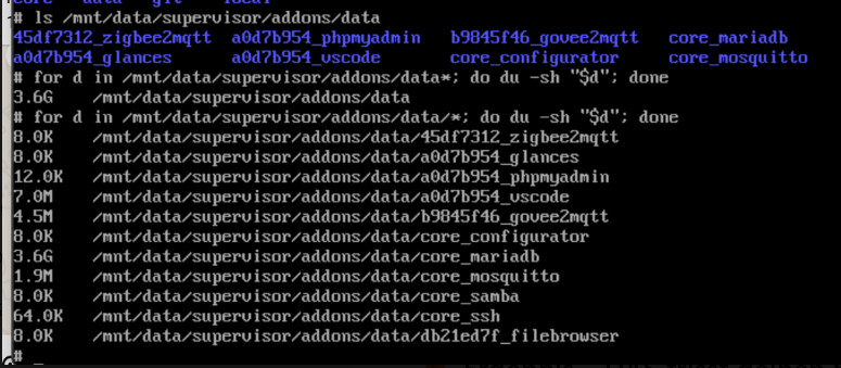

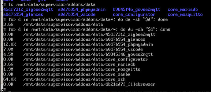

Darf ich fragen, wie Du an die Werte und das Ergebnis gekommen bist?
Ich habe mich gerade mühsam als HA Konsolenanfänger genähert um die Größe meiner Addons rauszufinden
Gibt es einen besseren Weg?

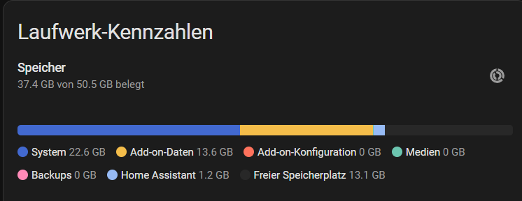

HA Einstellungen-System-Speicher
Ja, das hatte ich auch und mit Deinen Werten verglichen und dann fragte ich mich, wie bekomme ich eigentlich die Größe der Ordner raus.
EDIT:
Falls es jemand weiß: Wie bekomme ich das Pipe Zeichen | in die HA Konsole?
Spiele gerade etwas mit Befehlen umher.
Ich denke, dann nur über Terminal und SSH zu HA.
Sry, für Anfängerfragen, hatte die HA Konsole bis gestern beim Watchman Crash weitestgehend gemieden.

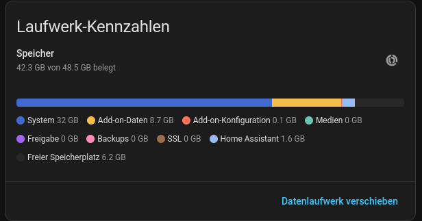

weiß einer was alles zu “System” gehört?
Mein System braucht ~32GB:
Habe aber schon die Umstellung nach HAOS 17 auf Docker Containerd Snapshotter gemacht was ein bisschen mehr Speicher verbrauchen soll, aber doch keine 10GB oder?
note that the new snapshotter has slightly higher storage requirements

Ich traue den “Laufwerks-Kennzahlen” nicht.
Die passen bei mir auch nicht zu den Werten der “System Monitor - Integration”.
