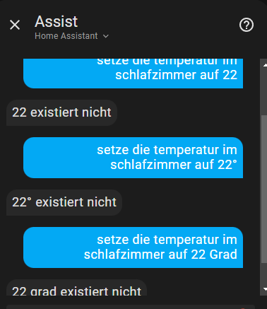

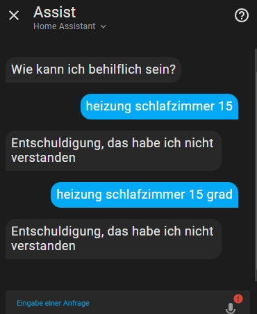

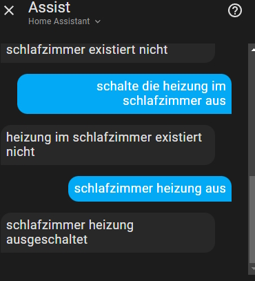

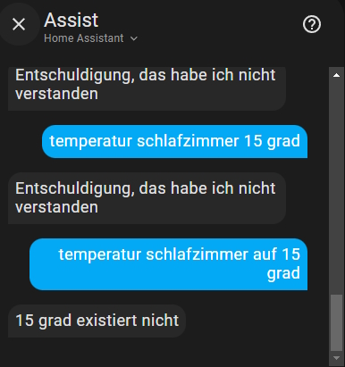

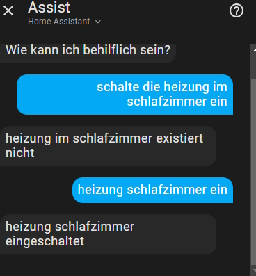

Dort, wie auch in vielen Videos, wird die Temperatur in einem Zimmer per Sprachbefehl geregelt. Mein Assistent ist allerdings eine Mischung aus Ehepartner und Therapeut. Entweder versteht er mich nicht oder erzählt mir, dass etwas nicht existiert. Selbst wenn ich nicht spreche, sondern tippe. Ein und aus geht ab und zu. Temperatur nie. Ich nutze piper, habe aber auch PicoTTS versucht. Ich lade hier mal die Kommunikationsversuche hoch. Weiß zufällig jemand, wie man es schafft, die Temperatur zu regeln? Kann es an den Entitäten liegen, dass die einen solchen Sprachbefehl nicht verstehen?
Ich benötige es ja nicht wirklich aber es wäre ja schön, wenn es klappt. Das Problem wird bestimmt noch an anderen Stellen auftauchen, wo mehr als “ein” und “aus” gemacht werden soll.
existiert nicht
heizung an
heizung aus
nixverstehn

Man sieht ja, dass du immer Schlafzimmer Heizung direkt schreiben musst. Wahrscheinlich funktioniert dann auch “Stelle Schlafzimmer Heizung auf 20°”

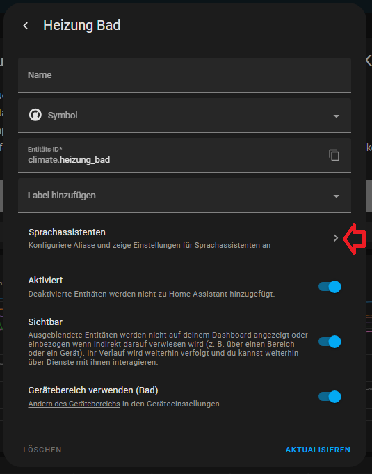

die Entität ist für den Sprachassistenten eingerichtet. Sonst würde ja Heizung an und Heizung aus nicht funktionieren.
Ich bin auch noch mal auf die Seite mit den “default sentences” gegangen und habe es auch auf englisch probiert. Ein, aus und Abfrage funktionieren. Einstellen geht nicht.
Ausprobiert mit “stelle”, “setze”, “°”, “Grad” und mit allen Aliassen…

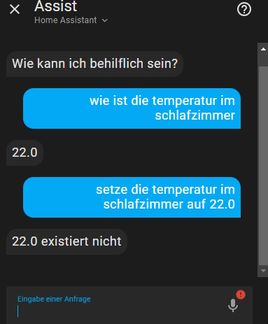

Hier ein Beispiel.
get_ja__set_nein
Auch wenn du das .0 weglässt?
nein, auch das geht nicht

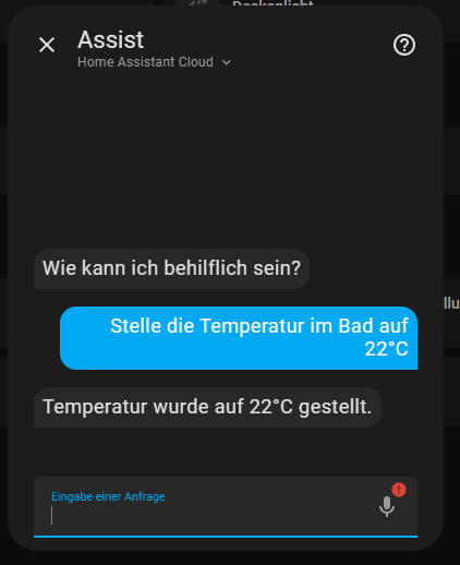

Du müsstest dir das also selber Bauen:
alias: Bad Test
trigger:
  - platform: conversation
    command:
      - Setze Bad Temperatur auf 22°C
      - Stelle die Temperatur im Bad auf 22°C
    command: Setze Bad Temperatur auf 17°C
condition: []
action:
  - service: climate.set_temperature
    metadata: {}
      temperature: |
        {{trigger.id}}
      entity_id: climate.heizung_bad
  - set_conversation_response: Temperatur wurde auf {{trigger.id}}°C gestellt.
musst halt momentan jeden möglichen Satz manuell hinzufügen.
Edit:
Benutzerdefinierte Antwort hinzugefügt.
