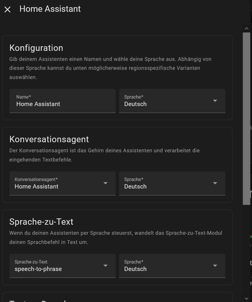

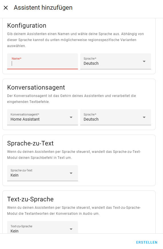

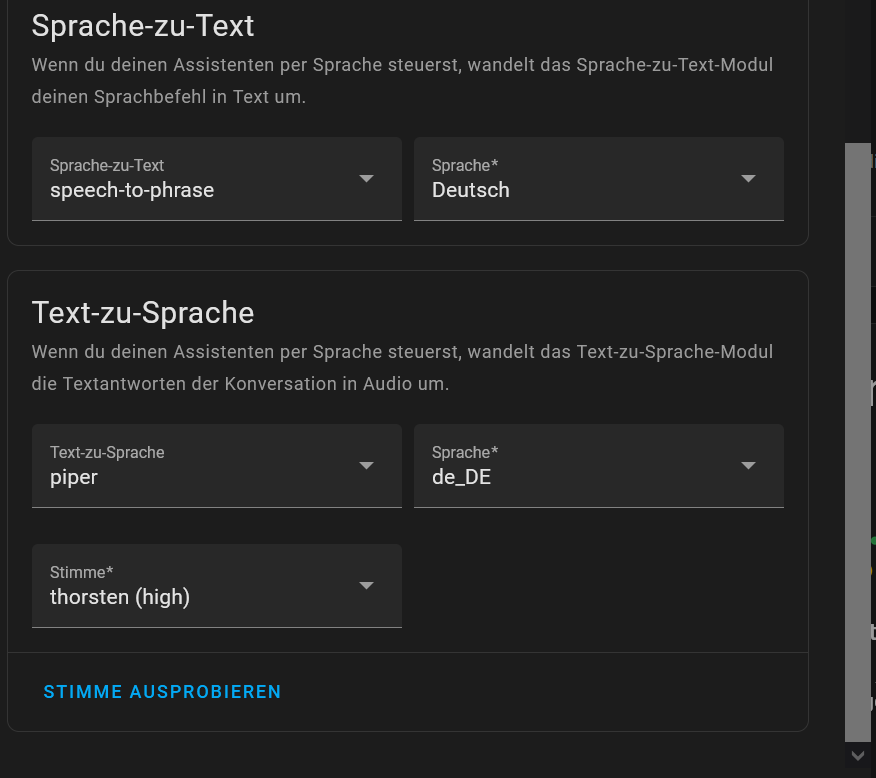

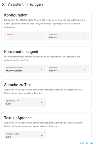

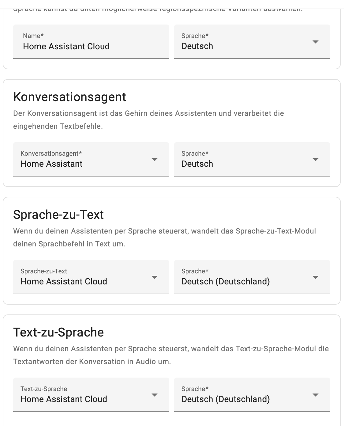

Wie hast du deinen Assist eingestellt?
So, oder wie Knuti ihn eingestellt hat?
Als Hardware den Voice PE, das Handy und die Uhr.
