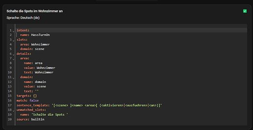

Ich versuche gerade eine Lokale Assist Pipeline für die Sprachsteuerung anzulegen. Scheitere aber schon am einschalen meiner Lampen im Wohnzimmer. Hier habe ich unterschiedliche Lampen die ich auch schon in Gruppen zusammen gefasst habe
Lampen (Spots und Strips):
light.wohnzimmer_couch_rgb_strips
light.wohnzimmer_couch_spots
light.wohnzimmer_tv_spots
Gruppen:
light.wohnzimmer_licht
light.wohnzimmer_spots
light.wohnzimmer_strips
Alle Lichter im Wohnzimmer anschalten funktioniert aber anscheinend werden Spots und Strips nicht als Lichter erkannt, die Domain wird als scene und nicht als light erkannt. Somit kann ich keine Spots und Strips anschalten. Kann ich Spots und Strips irgendwie hinzufügen das sie als Lichter von der Sprach Engine erkannt werden?
Satzparser:
Mit Licht anschalten:
