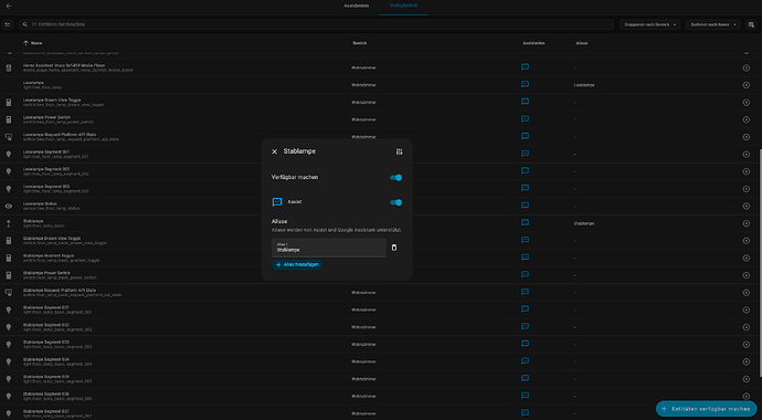

Wenn Du Licht Schalten willst, dann sollten es schon Light Entitäten sein. Einfach die Entität bearbeiten und als Leuchte anzeigen ändern.
Ansonsten kannst Du jedem Gerät ein Alias oder auch mehrere definieren.

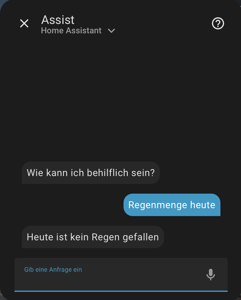

Auch kannst Du Dir Automationen erstellen mit dem Auslöser conversation um auch komplexere Abläufe oder auch nur Szenen oder Skripte auszuführen,
Bsp: Hier wird der Regensensor der lokalen Wetter Station abgefragt.

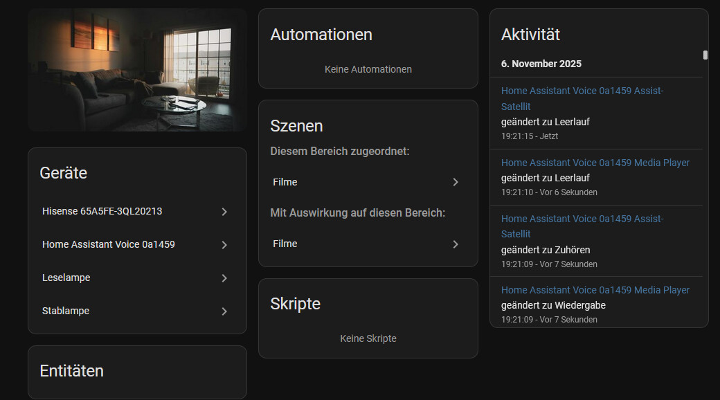

Aktuell sehen meine Einstellungen unter Sprachassistenten so aus:
Hier sind freigegebenen Entitäten für den Bereich wohnzimmer. Mehr besitze ich auch nicht.

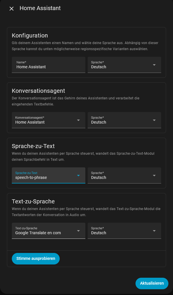

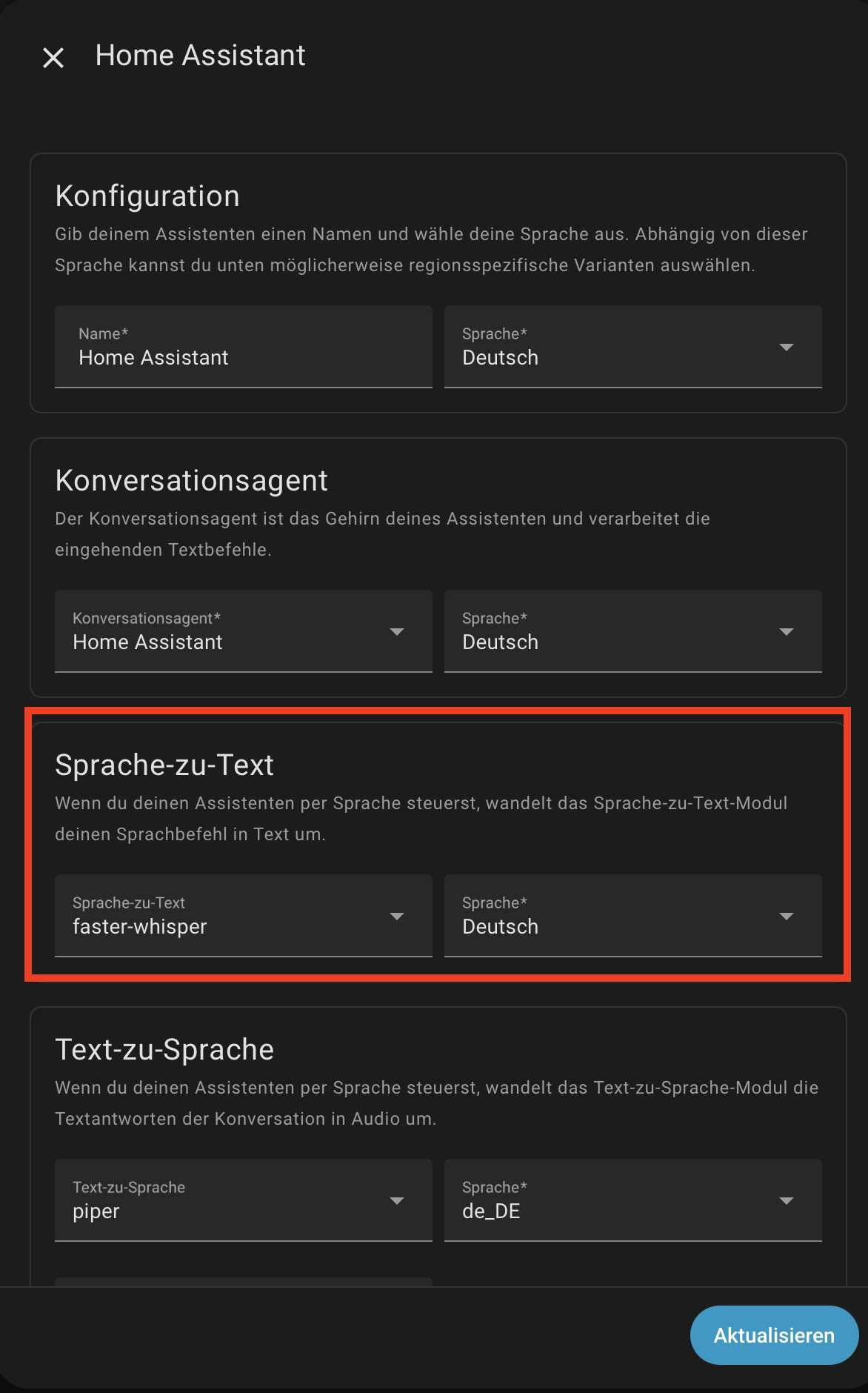

Was setzt Du zur Spracherkennung ein?

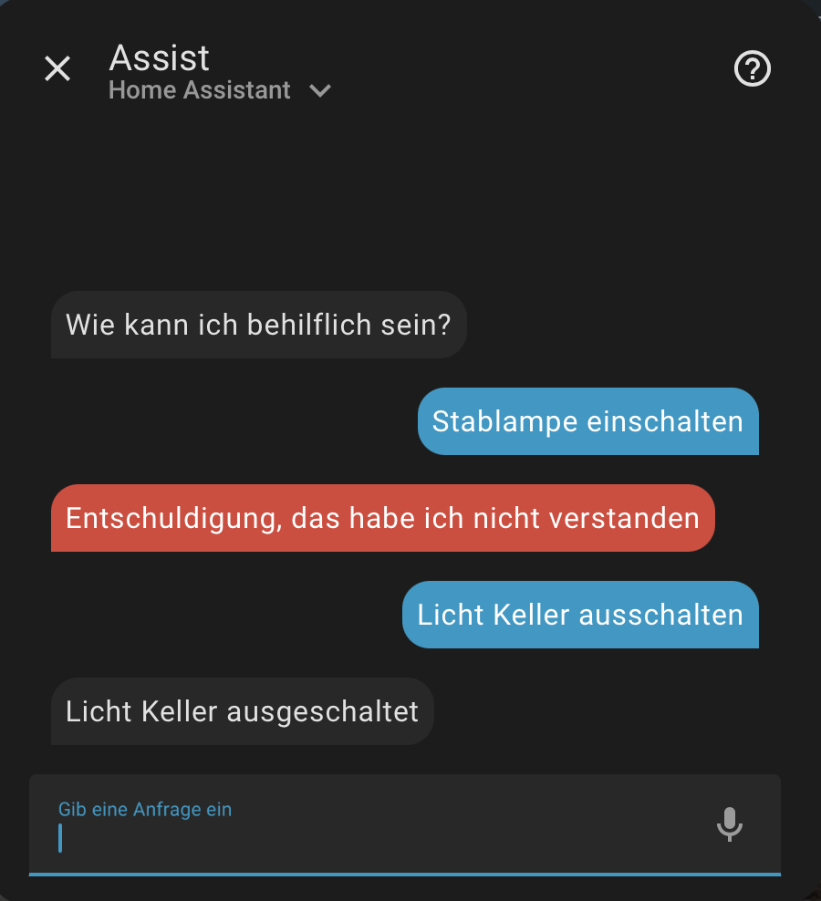

Wenn Du den Befehl direkt im Assist eingeben tust, wird es ausgeführt?
Als sprachassistenten nutze ich “speech-to-phrase”.
Wenn ich den Befehl im Assistenten schreibe wird er ausgeführt.

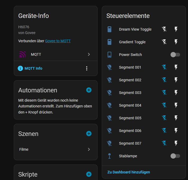

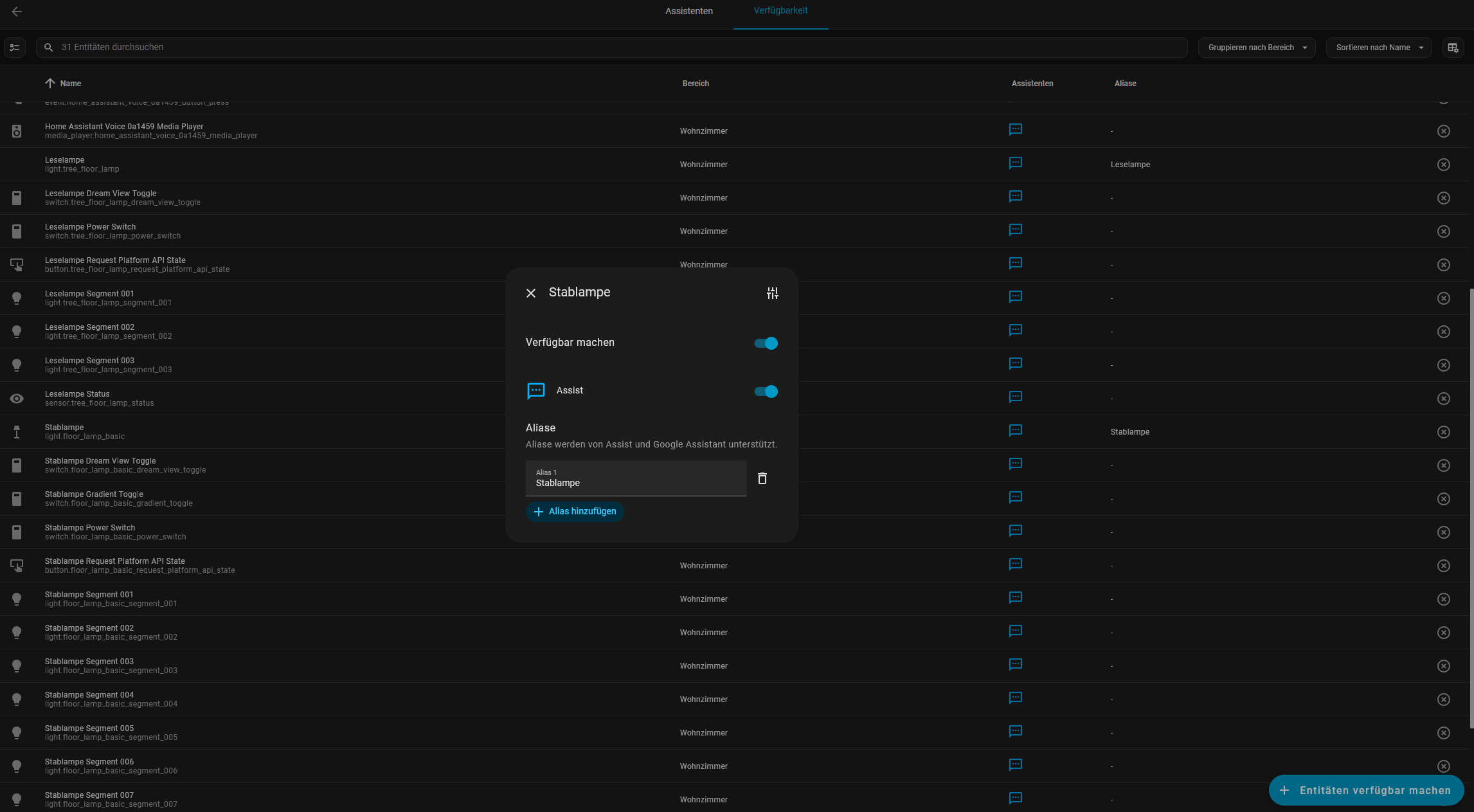

Hier ein screenshot der Lampe mit entitäten. Muss ich eventuell einen den stromschalter als andere entität abspeichern?
Dann wird ja Dein Gerät ja schon richtig angesprochen, passt auf der Geräte Seite schon mal alles. Deine Spracherkennung scheint nicht zu funktionieren. Wird Deine Spracheingabe auch nicht auf dem Handy erkannt, wenn Du Assist verwenden tust oder nur nicht über den Home Assistant Voice?

Hier noch ein Screenshot aus dem Bereich “Wohnzimmer” mit den darin zugewiesenen Geräten.
Rechts ist die Aktiviät des Sprachassistenten zu sehen, wenn ich den Befehl ausspreche. Eventuell hilft das.
Versuche mal mit “ Licht im Wohnzimmer ausschalten” Damit sollten dann alle Licht Entitäten die zum Raum Wohnzimmer gehören ausgeschaltet werden.
