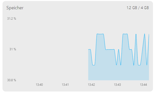

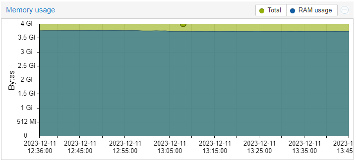

Ich bin gerade etwas überfragt:
HA zeigt mir eine Speicherauslastung von rund 31% an. Aber Proxmox zeigt durchwegs rund 93% an.
Kann das jemand nachvollziehen und/oder erklären?

ist bei mir auch so. Von den 4 GB zugewiesenen RAM sind 85,8% belegt. In HA wird mir eine Auslastung von 20% angezeigt.
Anscheinend reserviert sich die VM den Arbeitsspeicher ohne ihn wirklich zu brauchen.

Keine Sorge, mein Proxmox zeigt das gleich an. Alles gut und es gibt auch keine Perfomance Probleme.
Nach jedem Neustart von HA füllt sich laut Anzeige von Proxmox der Arbeitsspeicher. Dauert immer paar Tage. Hab es mal eine Zeit beobachtet. Ohne Erkenntnis
