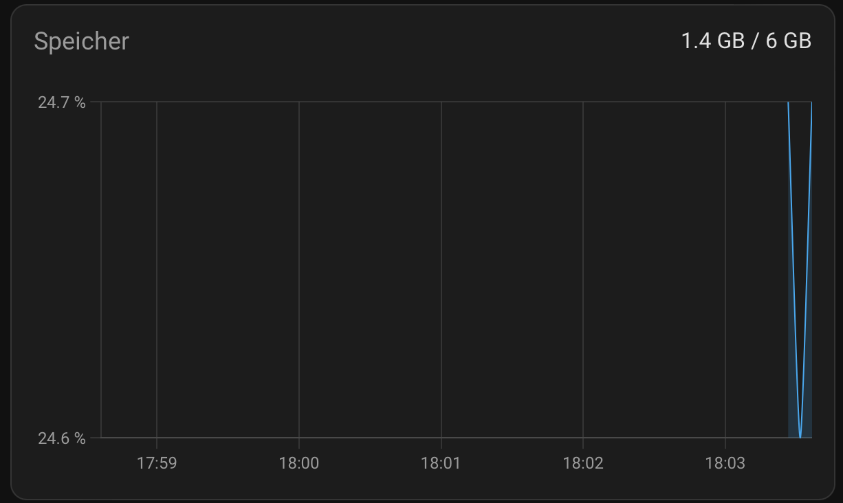

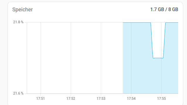

Proxmox zeigt 8 GB Ram fast ausgelastet.
HA nicht bzw. 1.7 GB??

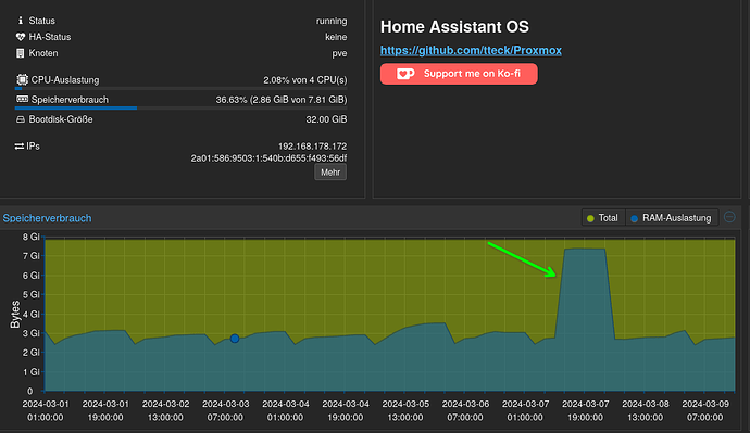

ich vermute mal, dass Du gerade ein Update gemacht hast?
Bei einem Update, wird soviel RAM wie möglich für File-Operationen vom Betriebssystem reserviert, der erst über längere Zeit auch wieder vom Betriebssystem freigegeben wird.
Siehe bei mir, als ich 2024.3 installiert habe
Anschließend sieht man ja, dass es so um die 12 Std. gebraucht hat, dass er wieder auf normal zurückkommt.
Das zeigt keine Überlastung des Systems an!

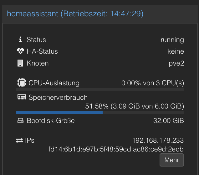

Der Speicherverbrauch der Proxmox VM für HA schaukelt sich wieder hoch!
Obwohl ich nicht gemacht habe. Updates und der gleichen.
