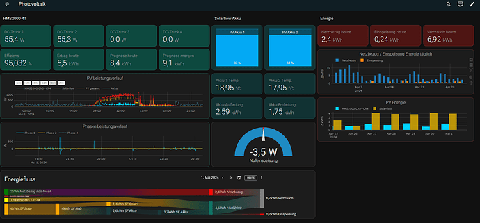

Bei mir läuft Zendure Solarflow PVHub1200 mit 2xAB2000 an einem Hoymiles HMS2000-T.
Nulleinspeisung wird über openDTU (mqtt) mittels NodeRed in Homeassistant gesteuert.
Hatte Anfangs den in der Zendure App enthaltenen Smart-CT Modus für die Nulleinspeisung genutzt, war damit (weil Cloud-Lösung und hohe Latenz) aber nicht zufrieden.
Seit Umstellung auf openDTU und NodeRed Nulleinspeisung bin ich begeistert.
(2x 435Wp am PVHub und 2x 320Wp am HMS2000 seit 9. April … siehe Bild :-))
Die zahlen sehen topp aus? Was hat das gesamte Setup gekostet, wenn ich fragen darf?
Alles zusammen ca. 2500 Euro. Allerdings war das Zendure Pack in eine Blackweek-Deal stark rabattiert.
