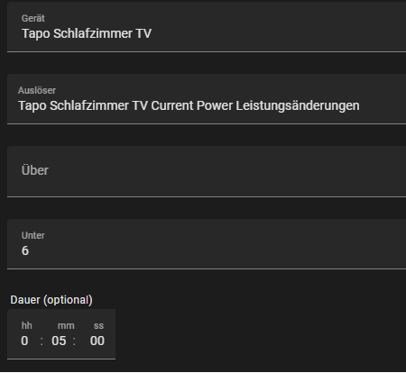

Scheint bei dir über nummerischer Zustand nicht zu funktionieren. Versuch mal über Gerät und dann schau ob dir da was mit Leistungsänderung o. ä. angezeigt wird.

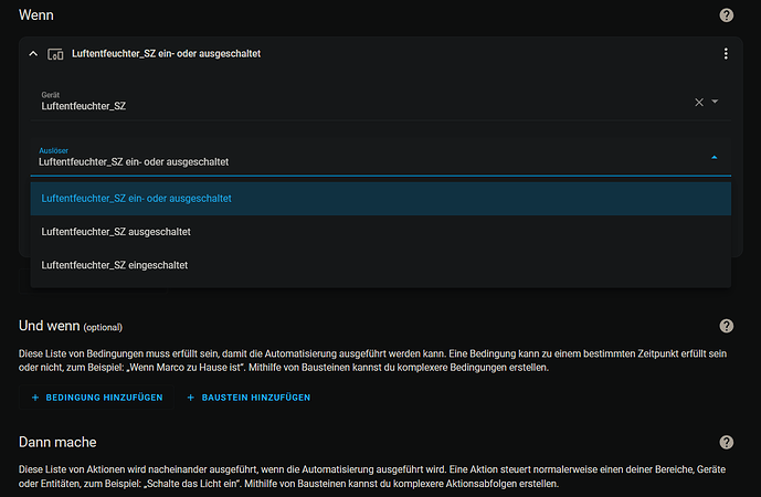

ja soweit war ich vorhin schon, dass sieht dann so aus: und da war ich dann am Wissensende… wohlgemerkt das ist die Steckdose nicht das Gerät selbst.
Du musst die Steckdose abfragen, nicht den Luftentfeuchter. Oder zeigt der irgendwo die Spannung an?
die Steckdose heist “Luftentfeuchter”

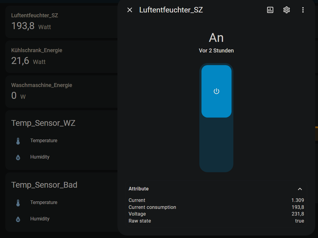

Wie zeigt die Steckdose denn die Spannung an? Welche Entität tut dies?
dass machen die Attribute der Steckdose.

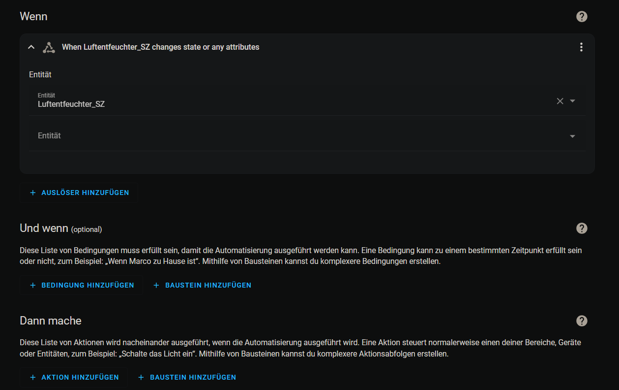

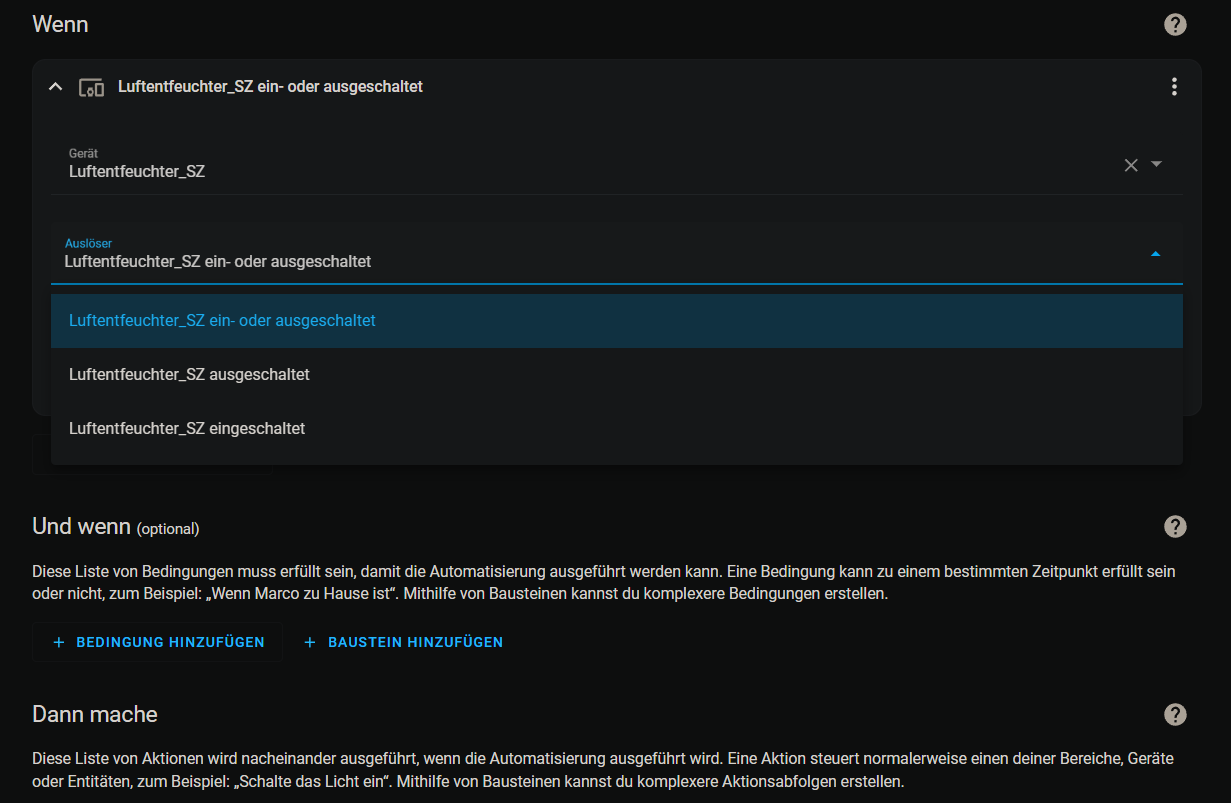

ich hatte aber als Gerät 2 x die identische Auswahl von “Luftentfeuchter_Sz” und da kommt das hier:

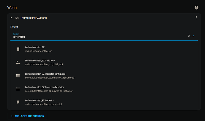

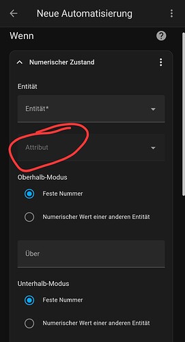

Schau mal nach Numerischer Zustand, gib dort den Luftentfeuchter an und unten kannst du noch Attribute wählen.
ich kann nirgends Attribute auswählen…
Die Attribute sind nicht wählbar…nirgends…hab jetzt viel rumprobiert
Das ist Zustand, nicht der Numerische Zustand
hier kann ich ebenso kein attribut auswählen…
Du musst die Entität suchen, die power drin hat
  • sensor.luftentfeuchter_sz_power
grafik

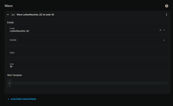

die hier ? und dann " unter 50 " auswählen?

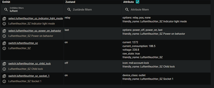

Schau mal in den Entwicklerwerkzeugen unter Zustände, was es bei Luftentfeuchter_sz alles gibt.
so bin mal abendessen erstemal denne…mache morgen weiter…oder heute abend
Das hier meinte ich
Bei Entität den switch.luftentfeuchter_sz wählen und dann Attribut current_consumption
