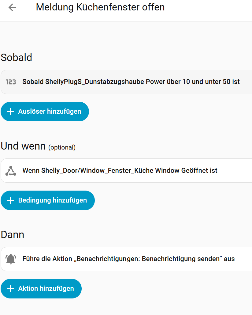

Ich muss zum einschalten der Dunstabzugshaube das Fenster öffnen. Dazu hab ich einen Shelly Door/Window Fensterkontakt und einen Shelly Smart Plug verwendet.
Der Plug schaltet sich ein, wenn das Fenster geöffnet ist, das funktioniert.
Da nun des Öfteren nach dem Kochen das Fenster offen bleibt (im Sommer ok, aber im Moment, brrr.) möchte ich eine Benachrichtigung wenn das Fenster noch offen steht wenn der Shelly Plug einen Power-Wert unterschreitet. Sprich: Wenn der Verbrauch unter 80w fällt (Dunstabzugshaube aus) und Fenster noch offen → Nachricht senden. Ich hab das folgendermaßen versucht, funktioniert leider nicht…
Aktuell kommt die Meldung, sobald ich das Fenster öffne…
Help, please !

Nimm das “über 10” raus.
Bei öffnen aktivierst du die Steckdose und der Verbrauch geht von unter 10 auf über 10 und löst aus.
Du willst aber nur das er auslöst, wen er von über 80 bzw. 50 auf einen wert darunter fällt.
Also nur was in das “Unter” Feld eintragen und ich würde bei Dauer noch 1Minute oder so eintragen damit du nicht gleich beim Ausschalten benachrichtigt wirst sondern nur wenn du es vergessen hast.
Vielleicht als Tipp noch bei der Bedingung noch die Aussentemperatur einbinden, damit die Automation nur auslöst wen es draußen unter X°C ist.

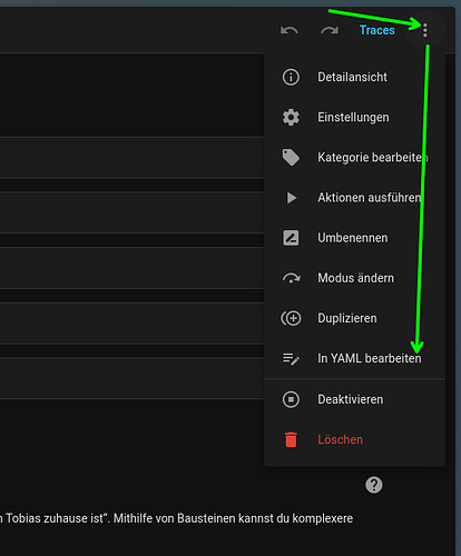

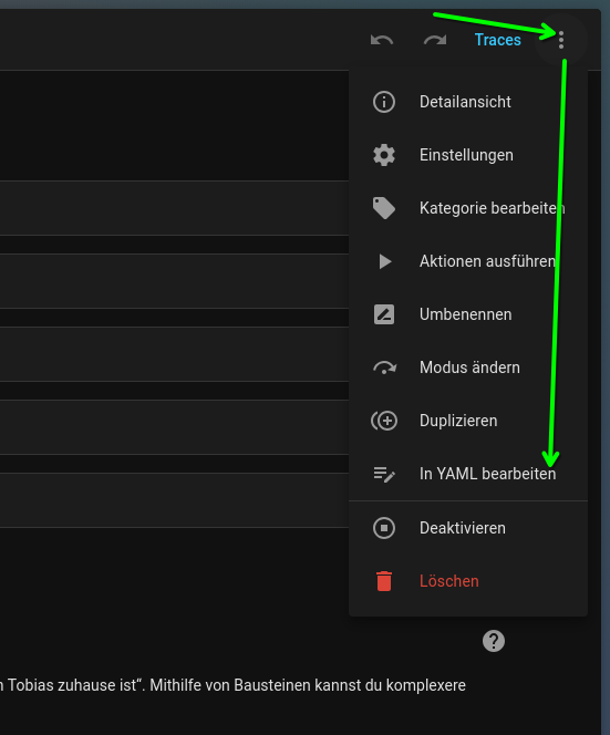

Du kannst da ganz einfach zwischen UI und YAML und zurück umstellen:
