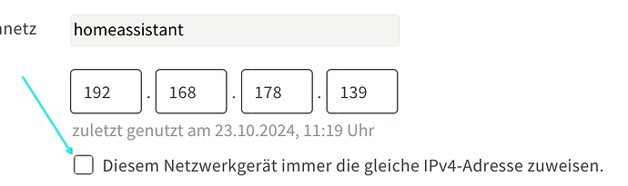

Wenn Du das so machst, dann wird HA irgendwan mal eine andere IP vergeben, und Du wunderst dich dann!
Setz den Haken, sodass HA immer die gleiche IP von der Fritz!Box bekommt
Und dann in HA
Hier taucht dann aber die IP
