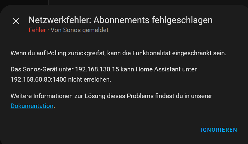

Ich musste meine Sonos in ein anderes Netz packen was soweit funktioniert und sie werden auch erkannt vom HA. Problem ist das ich sie nicht ansprechen kann…

Sobald ich den Eintrag in die Config mache bekomme ich garkeinen zugriff zu den Sonos…
Kann jemand sagen was ich falsch mache?

Hast du irgendwelche regel in deinem Netzwerk das HA auf die Sonos zugreifen kann und anders rum? Den die Meldung sagt ja das dein Sonos nicht auf HA zugreifen kann.
So wie ich das verstehe muss da die IP von deinem HA rein:
The Sonos speakers will attempt to connect back to Home Assistant to deliver change events. By default, Home Assistant will listen on port 1400 but will try the next 100 ports above 1400 if it is in use. You can change the IP address that Home Assistant advertises to Sonos speakers. This can help in NAT scenarios

Ja, dann habe ich das natürlich falsch verstanden…
Habe es jetzt angepasst und es klappt wieder, die SONOS Geräte werden erkannt und geben alle Informationen wieder. Allerdings kann ich diese immer noch nicht ansprechen, also keine TTS Ansagen durchführen… Irgendwo wird irgendwas noch geblockt oder läuft ins Leere…
