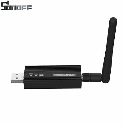

Sonoff zigbee Stick ZBDongle-p lässt sich nicht flashen
Tag,
Hab mir diese stick hier gekauft
Der wird im Home Assistant als Coordinator erkannt und funktioniert auch.
Jetzt wollte ich den auf die neuste version updaten.
Und das klappt nicht, weil ich den nicht ins bootloader bringen kann.
Mit python file, mit docker, mit auseinander bauen und knöpchen drücken, alles schon durchgetestet.
Ich vermute das der bootloader drauf deaktiviert ist.
Und denn kan man nur mit einem JTAG Programmer wieder aktivieren. Oder einer von euch kennt noch einen anderen weg, z.b mit einem draht zwei bestimmte pins kurzschließen?
Oder ist hier einer unterwegs der einen JTAG Programmer besitzt und wohnt von köln nicht weit weg. Der mir diesen Stick neuflashen kann?
