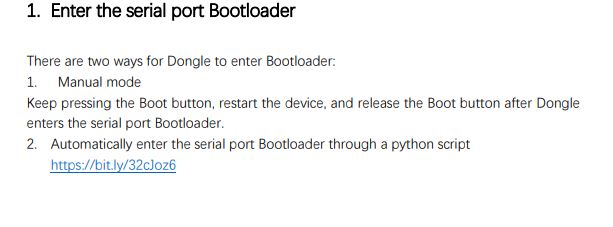

Wie auch beim letzten Mal, wollte ich Methode 2 nutzen.

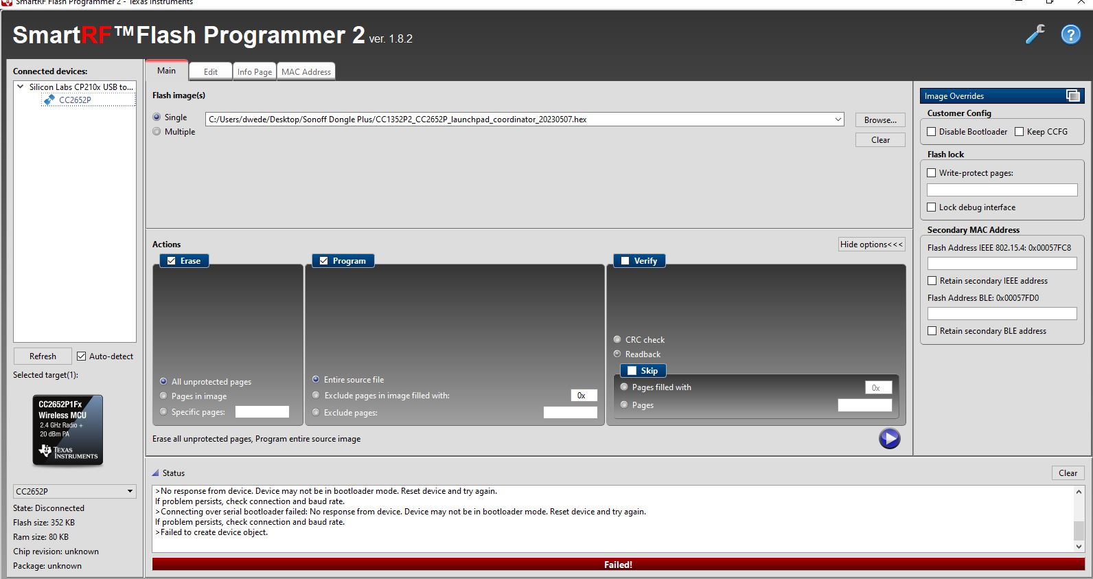

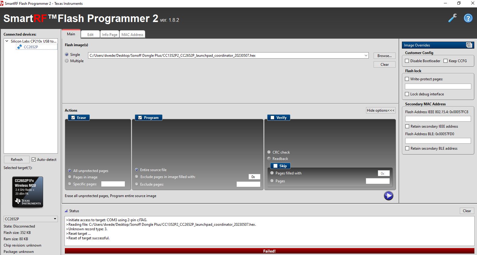

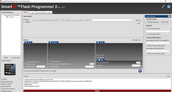

Also habe ich den Flash Programmer gestartet, den Stick mit gedrückter Taste eingesteckt, die Datei gewählt und gestartet.
Leider schlägt das Fehl (Bild1)

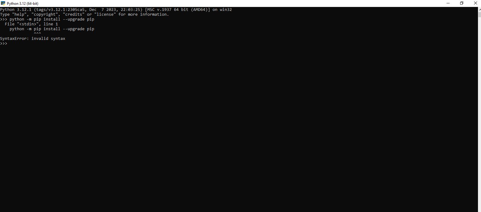

Ein erneuter Start führt zu Bild 2
Baudrate ist laut Gerätemanager auf 9600.
Hatte auch diese mal geändert, aber brachte mir auch nichts
Auch ein versuch an einem anderen Computer führte zum selben Ergebnis.

Mit dem Programm habe ich das bei mir auch nicht hin bekommen.
Die Methode mit dem Python Skript hat bei mir ohne Probleme geklappt.

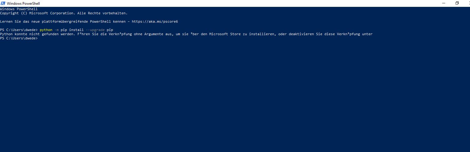

Die Befehle habe ich mir kopiert und unter cmd.exe, powershell und python ausgeführt - leider nur mit Fehlern.
Ich hoffe ihr habt da noch einen Tipp für mich, wo mein Fehler liegt?

Die ganzen Befehle sollen im Powershell ausgeführt werden.
Powershell soll als Administrator gestartet werden.
Die files die fürs flashen benötigt werden, Müssen in ein und dem selben Ordner liegen, am besten so kurz wie möglich halten. Kein Ordner der aufm Desktop liegt. C:\zigbee\ ist perfekt.
Sobald du geschafft hast, python aufm System zu installieren, solltest du herausfindet wo genau die python.exe liegt.
Dann mit cd zigbee ins zigbee Verzeichnis gehen, um dort python befehle auszuführen.
Hier zwei Beispiele die du natürlich noch anpassen sollst.
Falsch
Python cc2538-bsl.py -p COM3 -evw --bootloader-sonoff-usb C:\zigbee\firmwareimage.hex
Richtig
C:\Program Files\Python39\python3.exe cc2538-bsl.py -p COM3 -evw --bootloader-sonoff-usb C:\zigbee\firmwareimage.hex

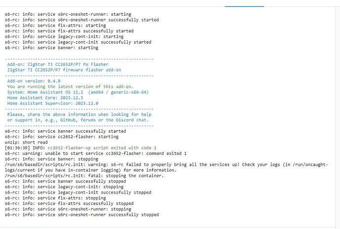

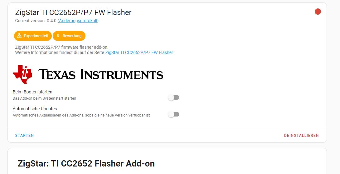

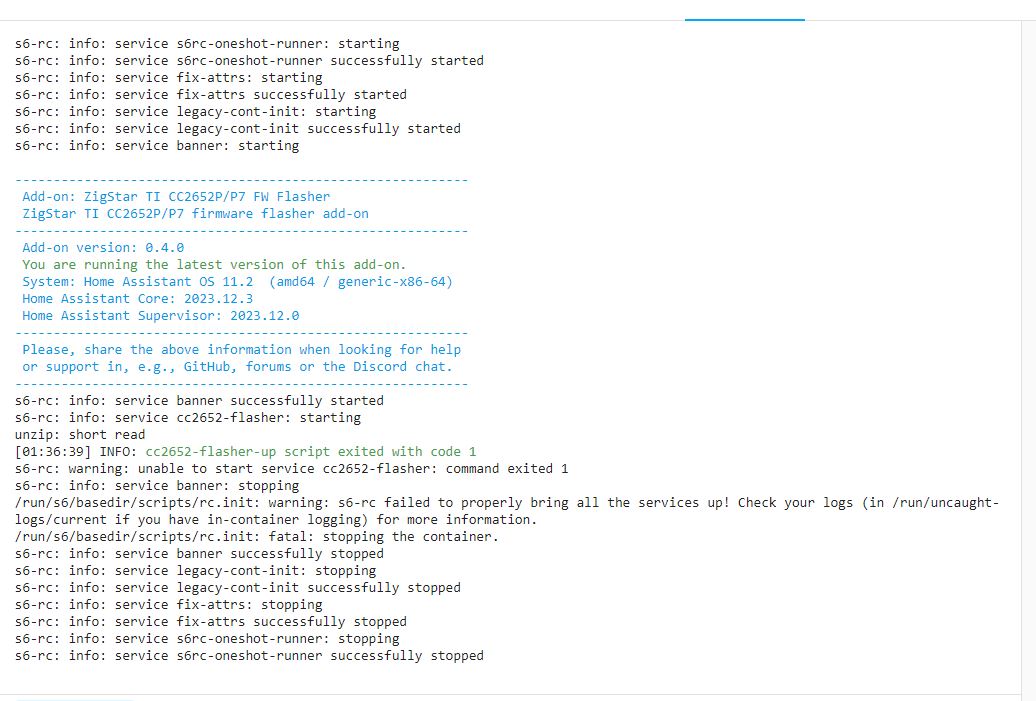

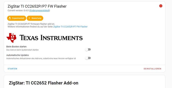

Leider hat die Anleitung mit dem ZigStar TI CC2652P/P7 FW Flasher auch nicht funktioniert.
Habe schon befürchtet, dass ich meinen Stick wohl komplett zerschossen habe.

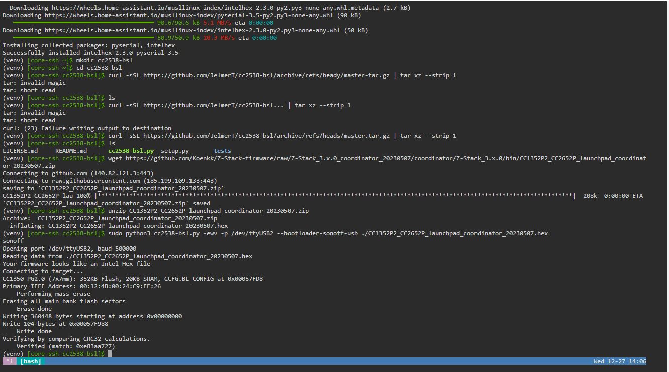

Aber dann bin ich noch auf eine Anleitung von Simon gestoßen
Und was soll ich sagen - mit stur copy/paste läuft er jetzt wieder :slightly_smiling_face:
Nur noch eine kleine Anmerkung, mir fehlte noch Python und Sudo
das konnte aber mit :
apk add python3
apk add sudo
noch schnell hinzugefügt werden
