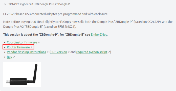

Kann man den sonoff dongel p auf router flashen? Ich habe jetzt slmb06 als Koordinator und will den sonoff nicht in die Schublade schmeißen. Ich habe 2 stockwerke und wollte den sonoff stick als router.Den E version habe ich schon im Einsatz. Danke für eure hilfe
Jepp :slightly_smiling_face:
VG JIm
Danke dir. Werde es mal probieren.
