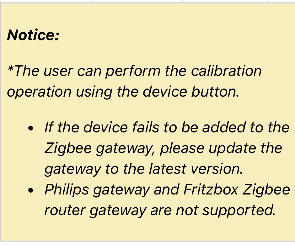

Ein Blick in die Geräte Anleitung, sollten Deine Fragen beantworten.
Was für eine Entität hast Du aktuell? Switch oder Cover oder vielleicht auch beides?
Wenn Du nicht oder nicht korrekt über die Cover Entität eine bestimmte Position anfahren kannst, dann hast Du den RS nicht oder nicht korrekt kalibriert. Die automatische Kalibrierung erfolgt in den meisten Fällen über die Leistungsaufnahme, deshalb ist es wichtig, dass der RS direkt am Motor angeschlossen ist und kein Relais dazwischen hängt.
