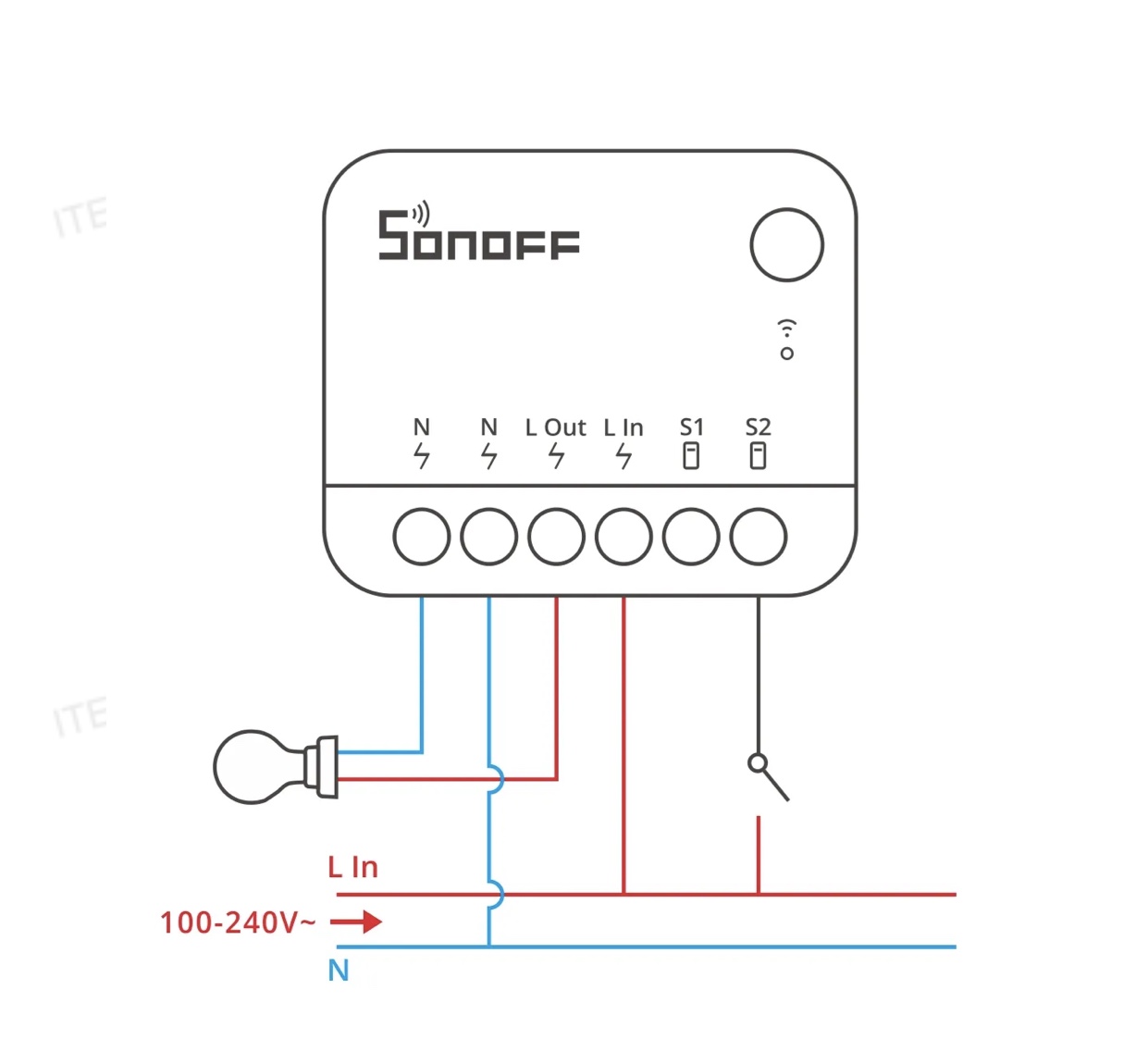

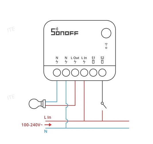

der ZBMINIR2 hat neben geschaltetem L auch einen geschalteten N als Ausgang. Ich will eine Lampe damit schalten. Habe in der Hohlwanddose aber nur den geschalteten L zur Lampe liegen.
Im Verdrahtungsschema von Sonoff wird der geschaltete N aber auch immer mit verdrahtet (ganz links im Bild). Geht sicher auch nur mit geschaltem L Out oder?
Da wird nichts am N Ausgang geschaltet!
Die beiden N Anschlüsse sing gebrückt.
Du kommst mit N zum Schalter und gehst damit weiter Zur Lampe.
