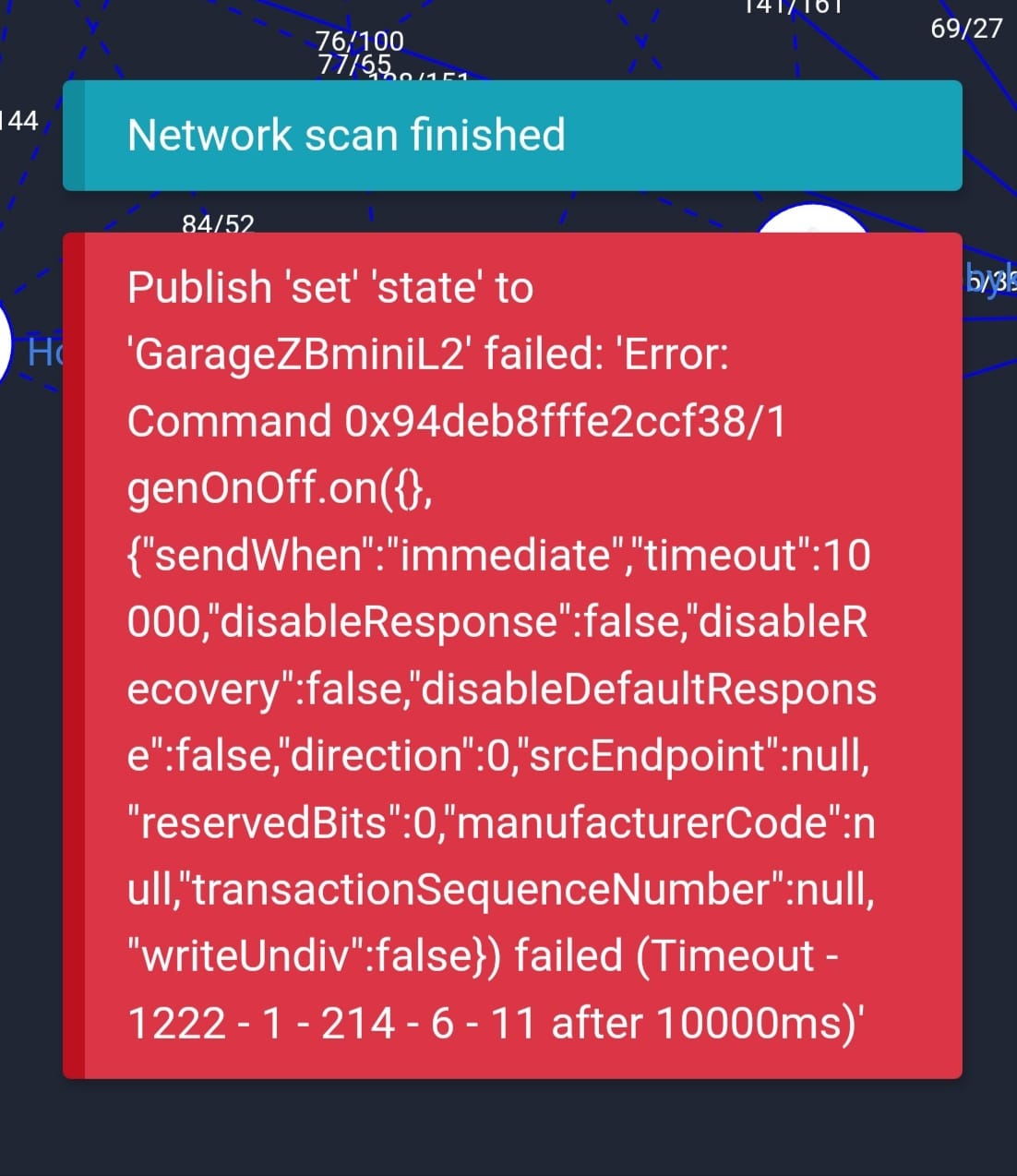

Heute morgen als Beispiel wieder, in der Geräteliste wurde der Sonoff ZBminiL2 mit einer Verbindungsstärke von 81 LQI erkannt - das ganze war 4 Minuten her.
Geschalten hat er dennoch nicht.
Ein aufrufen der Netzwerkkarte hat dann diesen Fehler hier zum Vorschein gebracht.
Kann damit jemand etwas anfangen?

ich habe leider keine Lösung für Dich sondern eher nur eine allgemeine Info. Die Fehlermeldung sagt nicht wirklich etwas aus, sondern das ist einfach nur eine Fehlermeldung das es ein Verbindungsproblem mit dem ZBminiL2 gab/gibt.
Irgendwelche LQI-Werte sind leider auch nicht so aussagekräftig a) weil man - zumindest ich - der Anzeige unter Z2M nicht so wirklich vertrauen kann und b) weil es neben einer guten oder schlechten Verbindung auch noch andere Gründe geben kann warum die Kommunikation mit einem Zigbee Device ggf. abbricht und/oder es zu Fehlern kommt.
