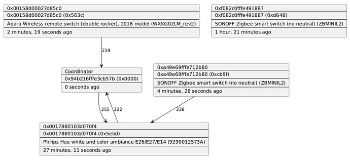

  3. Die Hue-Lampe die in ca 2.5 Meter Abstand vom ZBMINIL2 hängt, habe ich aus der HUE-Bridge entfernt und ins Zigbee-Netz eingefügt. War problemlos in ca einer Minute erledigt. Wenn das Sonoff-Modul aus der Dose hängt, funktioniert die Ansteuerung wunderbar. Sobald ich das Modul in die UP-Dose stecke, ist es wieder nicht erreichbar.
    Folgend die Grafik des Meshs (mit Sonoff aus der UP heraushängend), so wie ich die interpretiere “spricht” der Sonoff mit der Lampe.

Konklusio: Es wirkt für mich so, als hätte der Sonoff ZBMINIL2 ein grottenschlechtes Sende/Empfangsteil. Mit dem ZBMINIL2 dürfte ich Pech haben, das wird so nichts werden.
