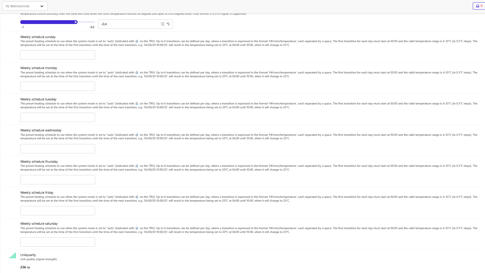

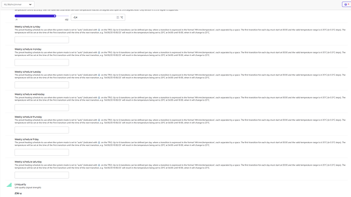

Hallo zusammen,es ist jetzt einige Zeit her, dass ich die Sonoff TRVZBs mit ihrem Wochenprogramm (Auto) gefüttert habe. Jetzt wollte ich eine Anpassung vornehmen, doch dort wo die Werte und Zeiten hinterlegt waren, und zu ändern waren, steht nix mehr drin (bei allen Geräten), und es gibt auch den “Anwenden” Knopf oder wie der hieß, um änderungen zu senden nicht mehr.Unter status wird das von mir eingegebene Zeitprogramm aber noch angezeigt, und es wird auch von den TRVZBs kokkekt durchgespielt.
Hatte zwischendrin HA und Z2M geupdatet, aber daran kann es doch eigentlich nicht liegen, oder?
Hat das noch wer, oder mach ich was falsch?
doch. 4.72 ändert wochenprogramme auf einzelne. Damit das wieder gefüllt wird am besten Thermostate ab- und erneut anlernen dann wird die neue Struktur übertragen.

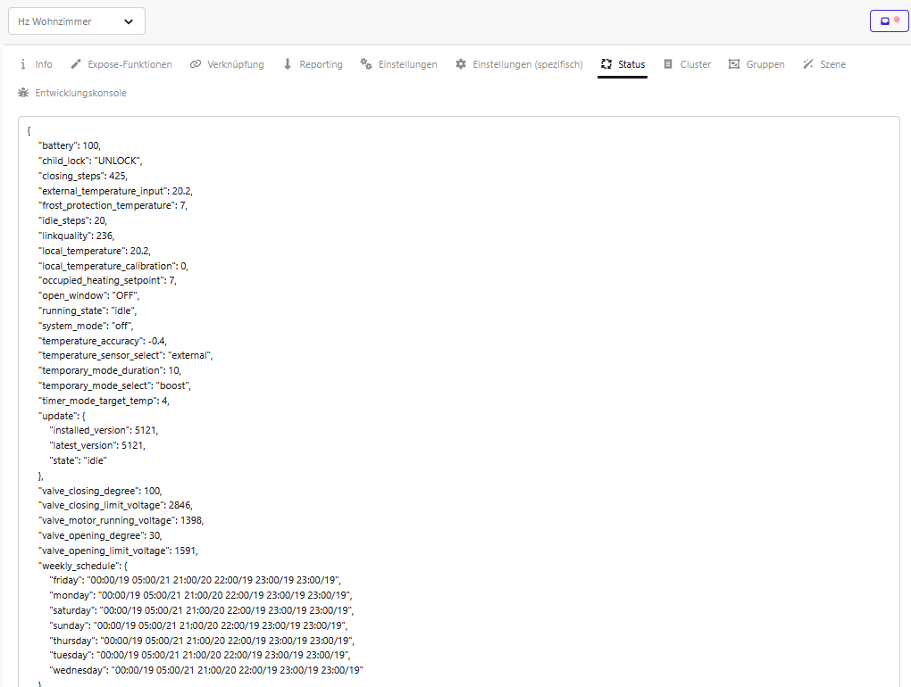

Du kannst mal testen im Z2M Frontend die state zurück zu setzen und Device interview zu starten. Das hat bei mir die “weekly_schedule_” und andere Attribute nicht gefüllt. Habe dann neu angelernt und dann war es erledigt. Hat bei mir nichts verworfen. Da ich aber keine Automatisierungen nutze sondern Node-Red kann ich dir zu den HA Automatisierungen nichts sagen. Es wird hier aber Id im yaml abgespeichert somit kann es sein dass diese ID neu erzeugt und die Automatisierungen nicht mehr laufen.
Im Z2M Github gibt es ein paar Diskussionen wie die State-Werte zurück kommen.

Einzig verwundert war ich darüber, dass bei den nun wieder eingelesenen Wochenprogrammzeiten und Temperaturen kein “Übernehmen” Button mehr existiert in Z2M… Hab aber nach dem umschreiben der Temp. getestet, und es wurde auch so übernommen…

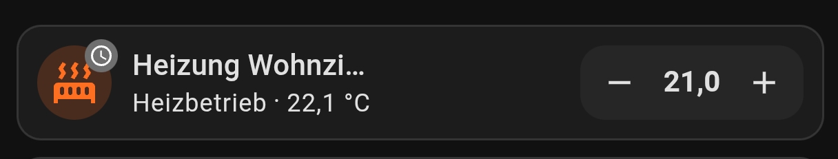

Ich habe mir heute diesen Sonoff TRVZB über Z2M installiert. In der Mushroom Climate-Karte wird mir am Icon eine kleine graue Uhr angezeigt.
Habt ihr diesen auch? Sieht unschön aus.
Wie bekomme ich diesen weg?

Schaut für mich nach einem Zeitgesteuertem Programm aus, dass ich nicht ausschalten kann.
Ein Uhrsymbol wenn geheizt wird schließe ich jedoch aus.
Das kannst du ja testen indem du auf die ältere Z2M Version zurück gehst. Bezweifle ich aber
Ist vermutlich das Symbol dass du aktuell im Automatikmodus bist. Die Frage aber in einem passenden Thread stellen.
Noch eine OT Ergänzung. Schlagwort “Badge Icon Style” im verlinkten HowTo. Vielleicht kannst du das Symbol mit einem transparenten, leeren Symbol erstezen dann wäre es ggf. weg. Ansonsten eigener Post oder andere Clima Card suchen.

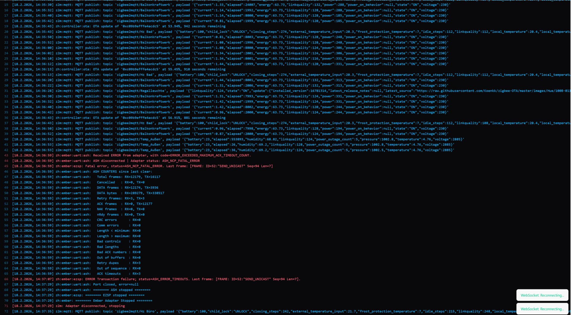

Ich hab mal beim letzten versuch das LOG geöffnet:
[18.2.2026, 14:36:43] zh:controller:ota: OTA update of '0xc09b9efffe4acdc5' at 56.91%, 881 seconds remaining
[18.2.2026, 14:36:59] zh:ember:uart:ash: Received ERROR from adapter, with code=ERROR_EXCEEDED_MAXIMUM_ACK_TIMEOUT_COUNT.
[18.2.2026, 14:36:59] zh:ember:uart:ash: ASH disconnected | Adapter status: ASH_NCP_FATAL_ERROR
[18.2.2026, 14:36:59] zh:ember:ezsp: Fatal error, status=ASH_NCP_FATAL_ERROR. Last Frame: [FRAME: ID=52:"SEND_UNICAST" Seq=94 Len=7]
[18.2.2026, 14:36:59] zh:ember:uart:ash: ASH COUNTERS since last clear:
[18.2.2026, 14:36:59] zh:ember:uart:ash:   Total frames: RX=12179, TX=16117
[18.2.2026, 14:36:59] zh:ember:uart:ash:   Cancelled   : RX=0, TX=0
[18.2.2026, 14:36:59] zh:ember:uart:ash:   DATA frames : RX=12174, TX=3936
[18.2.2026, 14:36:59] zh:ember:uart:ash:   DATA bytes  : RX=289279, TX=338517
[18.2.2026, 14:36:59] zh:ember:uart:ash:   Retry frames: RX=3, TX=3
[18.2.2026, 14:36:59] zh:ember:uart:ash:   ACK frames  : RX=0, TX=12177
[18.2.2026, 14:36:59] zh:ember:uart:ash:   NAK frames  : RX=0, TX=0
[18.2.2026, 14:36:59] zh:ember:uart:ash:   nRdy frames : RX=0, TX=0
[18.2.2026, 14:36:59] zh:ember:uart:ash:   CRC errors      : RX=0
[18.2.2026, 14:36:59] zh:ember:uart:ash:   Comm errors     : RX=0
[18.2.2026, 14:36:59] zh:ember:uart:ash:   Length < minimum: RX=0
[18.2.2026, 14:36:59] zh:ember:uart:ash:   Length > maximum: RX=0
[18.2.2026, 14:36:59] zh:ember:uart:ash:   Bad controls    : RX=0
[18.2.2026, 14:36:59] zh:ember:uart:ash:   Bad lengths     : RX=0
[18.2.2026, 14:36:59] zh:ember:uart:ash:   Bad ACK numbers : RX=0
[18.2.2026, 14:36:59] zh:ember:uart:ash:   Out of buffers  : RX=0
[18.2.2026, 14:36:59] zh:ember:uart:ash:   Retry dupes     : RX=3
[18.2.2026, 14:36:59] zh:ember:uart:ash:   Out of sequence : RX=0
[18.2.2026, 14:36:59] zh:ember:uart:ash:   ACK timeouts    : RX=3
[18.2.2026, 14:37:07] zh:ember:ezsp: ERROR Transaction failure; status=ASH_ERROR_TIMEOUTS. Last Frame: [FRAME: ID=52:"SEND_UNICAST" Seq=94 Len=7].
[18.2.2026, 14:37:29] zh:ember:uart:ash: Port closed, error=null
[18.2.2026, 14:37:29] zh:ember:uart:ash: ======== ASH stopped ========
[18.2.2026, 14:37:29] zh:ember:ezsp: ======== EZSP stopped ========
[18.2.2026, 14:37:29] zh:ember: ======== Ember Adapter Stopped ========
[18.2.2026, 14:37:29] z2m: Adapter disconnected, stopping
Jmd. ne Ahnung woran es liegen könnte?
Hab den LOG mal eingekürzt auf den letzten Update Stand, und dann den Fehler…
Selber habe ich keine Probleme, Fehler ist aber häufiger zu finden
Möglichkeiten
  • Wlan Kanal prüfen, 1/11 nicht so optimal
  • OTA Settings manuell ändern
OTA:
ota:
image_block_response_delay: 50
default_maximum_data_size: 100
zh:ember:uart:ash: Received ERROR from adapter, with code=ERROR_EXCEEDED_MAXIMUM_ACK_TIMEOUT_COUNT · Issue #23761 · Koenkk/zigbee2mqtt
OTA firmware upgrade fails and crashes Z2M on Sonoff devices · Issue #25784 · Koenkk/zigbee2mqtt
