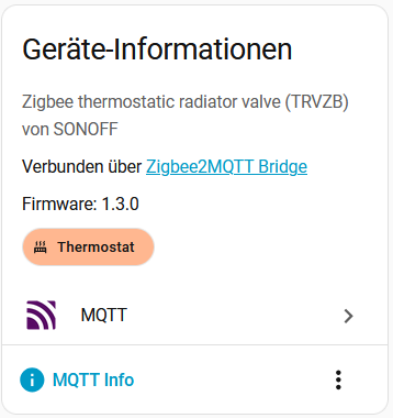

Für die zwei Thermostate, die noch auf 1.3.0 sind, werden mir von HA keine weiteren Updates angeboten. ‘Nach Updates suchen’ und ‘Home Automation neu starten’ habe ich schon versucht.

Ich hab auch ein TRVZB was noch auf 1.3.0 ist - aber nur in HA so angezeigt - gehe ich in Zigbee2MQTT wird mir angezeigt, dass es auf 1.4.4 ist. Also etwas seltsam - updaten kann man nichts, da es ja augenscheinlich doch aktuell ist.
Das ist die Lösung, danke. Bei mir ist es genauso, HA zeigt 1.3.0, Z2M zeigt 1.4.4. HA zeigt mir aber trotzdem den Schalter für die Funktion ‘Smart Temperature Control’ an, die erst mit Version 1.4.4 eingeführt wurde. Die Thermostate haben also definitiv die neueste Firmware, nur HA zeigt die Versionsnummer falsch an.
