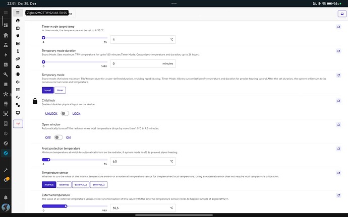

Das ist ein aktueller bug da der Initialwert nicht bzw. falsch gesetzt wird. Setze bei z2m bei den Thermostaten einmalig einen gültigen Wert (im Zweifel 4°C) für “Timer Mode target temp”. Dann ist die Fehlermeldung weg.
Hallo Hippoo,
ich danke Dir. Hab mal entsprechend neue Werte gesetzt und werde berichten, ob es das war und nun keine neuen Fehler auftauchen.
Schönen Weihnachtsabend :blush:
Lieber Hippoo, das war die Lösung! Ich danke Dir ganz herzlich für das kleine Weihnachtsgeschenk :wink:!
