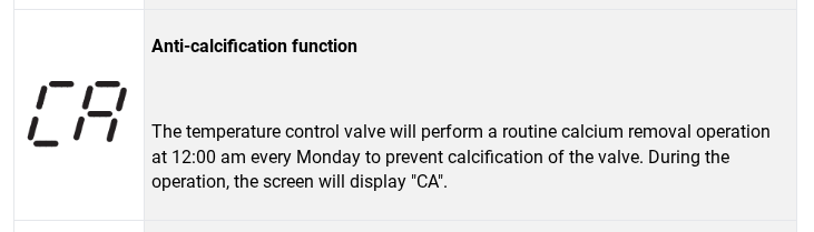

Laut Handbuch führt das Gerät jeden Montag um 00:00 Uhr eine Routine zur Kalkentfernung durch:
Link zum Handbuch

Ist Teil der Firmware und wird eigenständig durchgeführt, solange die innere Uhr stimmt.
VTherm hat keine Anti-Kalk-Funktion. Es ist noch in der Diskussion, ob es je umgesetzt wird, ist ungewiss.
Die Anti-Kalk Fahrt findet aber Montag und 12.00Uhr (mittags) statt. 12AM ist nicht 0:00Uhr

12AM ist Mitternacht, 12PM ist Mittag
Ach Mist, stimmt. Da bin ich drauf reingefallen :smiling_face:
Aber zu meiner Verteidigung: dann ist die Bedienungsanleitung falsch - hab die Thermostate nämlich schon des öfteren Montags gehört - da wars aber sicher nicht Mitternacht :wink:
