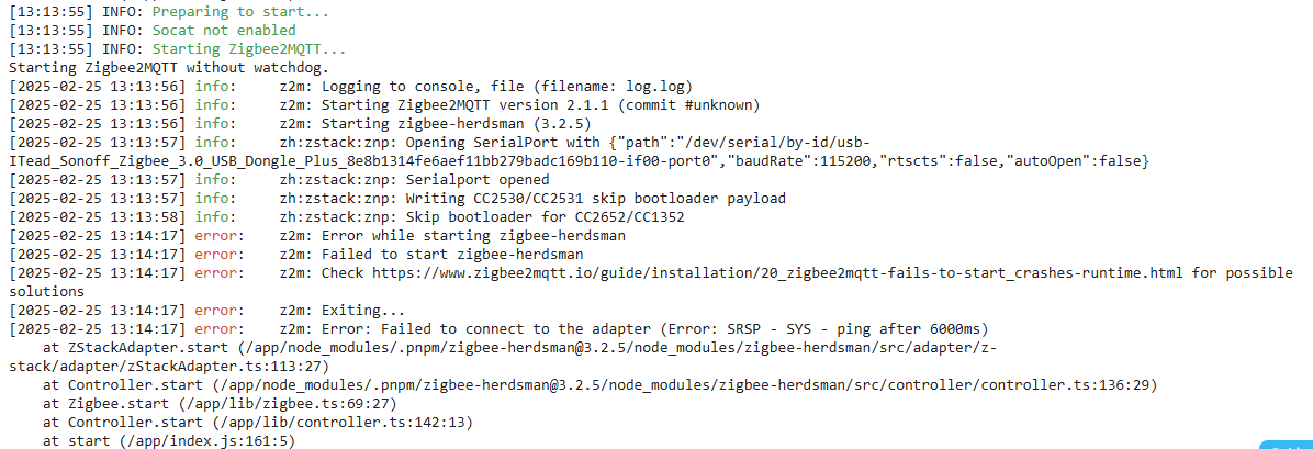

Ich bekomme diesen Fehler :
Hab ihn folgendermaßen Konfiguriert :
Ich hatte erst ohne adapter : zstack hab es aber dann auch mal mit versucht. Da ich hier im Form gelesen hatte das ab Zigbee2MQTT version 2.0 dies vieleicht das Problem sein könnte aber hab ich es dann auch mit zstack versucht. Gleiches Resultat.
Es wäre tolle wenn mir ein Experte dort weiterhelfen könnte. Ich verzweifle gerade daran.

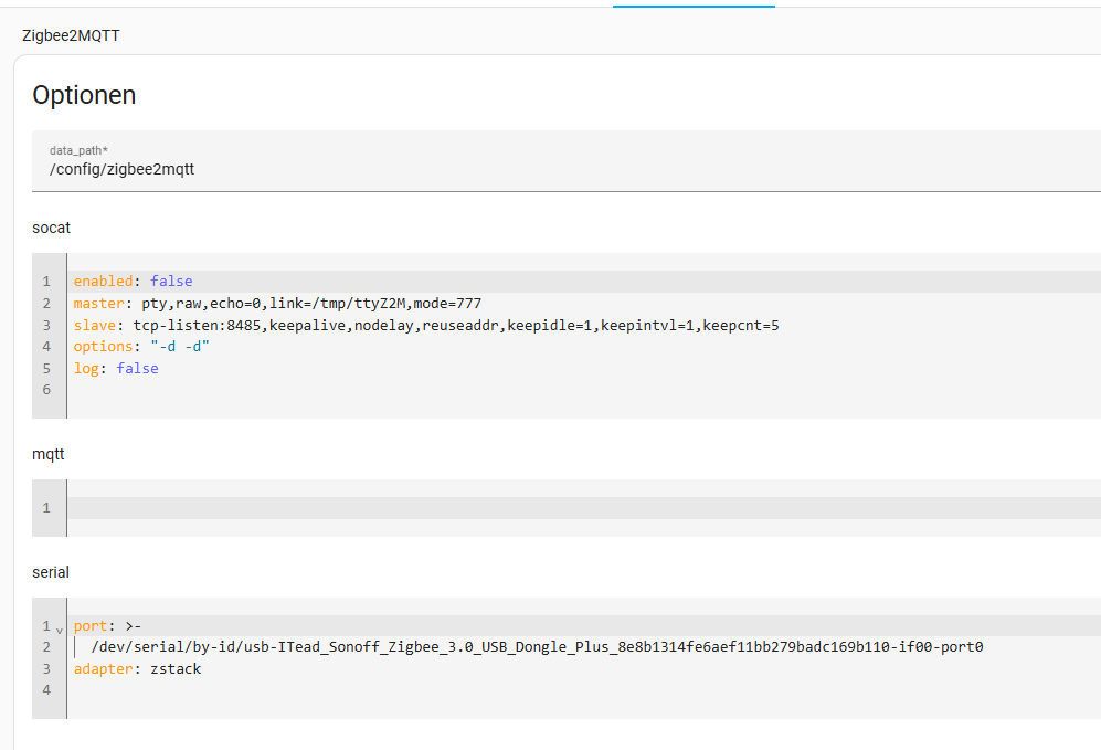

Wie @metallmanu schreibt, fehlt in der .yaml der Eintrag adapter: zstack, aber beim Eintrag port: den langen Pfad wie in der Konfiguration verwenden (ersetzen).
Danke schon besser aber läuft immer noch nicht. Ich glaube ich hab in der Yaml noch ein bug laut Protokoll:

adapter muss zwei Leerzeichen eingerückt werden
@MarcelSch
Du hast den adapter: zstack nicht korrekt eingerückt, mach mal 2 Leerzeichen am Anfang, Speichern und HA neu starten.
serial:
  port: >-
  /dev/serial/by-id/usb-ITead_Sonoff_Zigbee_3.0_USB_Dongle_Plus_8e8b1314fe6aef11bb279badc169b110-if00-port0
  adapter: zstack
