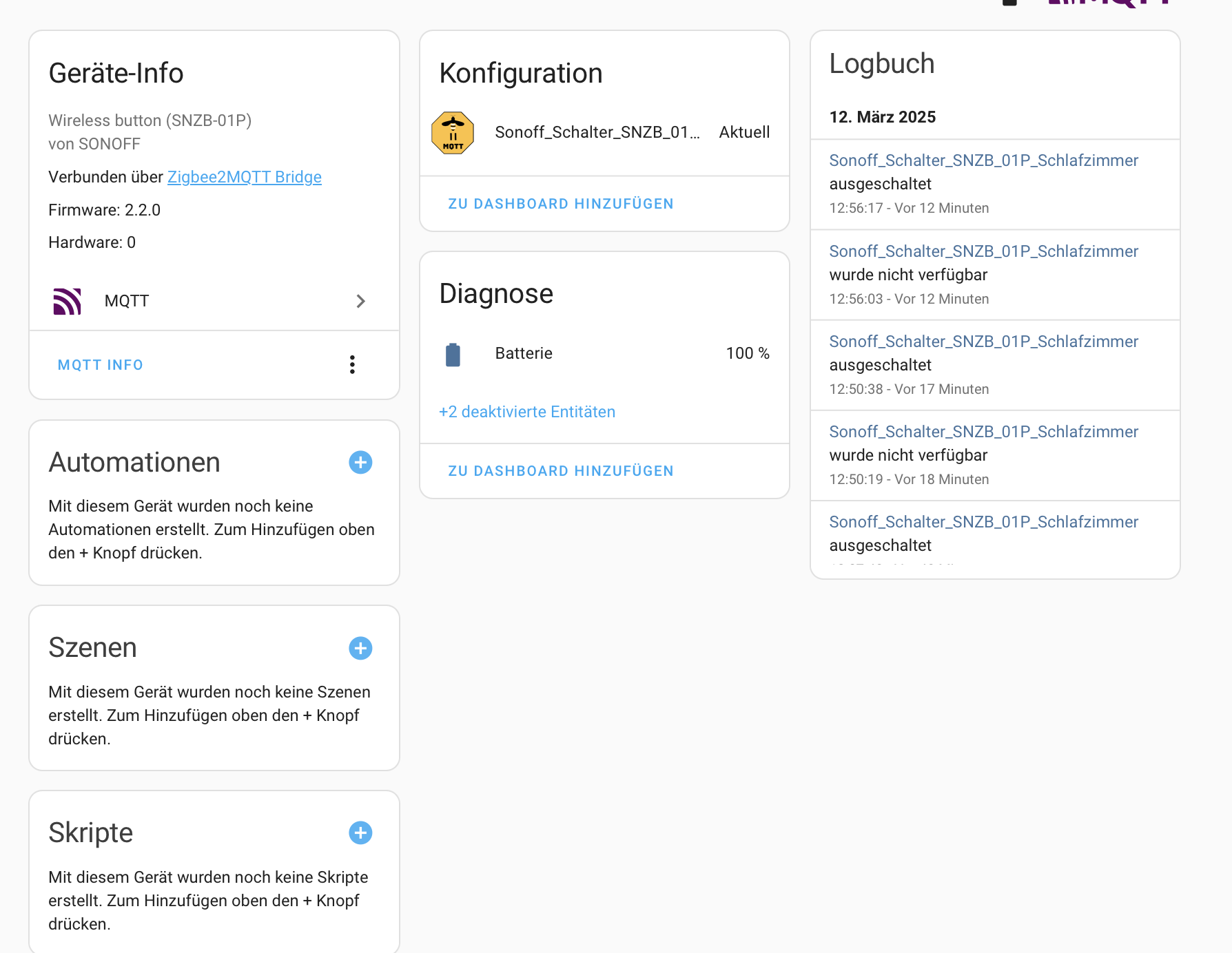

das wird mir bereitgestellt, ich möchte den Schalter dazu benutzen Lichter ein und aus zu Schalten, ich hatte den Schalter vorher einmal per ZHA integriert, bin aber dann auf zigbee2mqtt umgezogen. Unter ZHA konnte ich das Gerät als Auslöser (mit den verscheidenden Event´s) einfach einbinden, das scheint nun unter zigbee2mqtt nicht so einfach zu gehen… In zigbee2mqtt sieht der Schalter gut aus, und die Betätigung wird auch angezeigt…
Grüße Sven
Ja also hier ist auf jedenfall was komisch du solltest dort nicht stehen haben das “Sonoff Schalter” gerade der Wert “Aktuell” hat das ist dass Problem dort wird anscheinend nicht das Richtige weitergegeben. Der Reiter für die Ereignisse fehlt dort ganz.
Das ist dann schon das was du verzeichnest. Du kannst keine action auslesen weil das Gerät keine Aktion sendet.
Du musst es so Einstellen das hier die Action ein Ereignis sendet welches das Gerät dann verwenden kann wie bei mir im reiter Ereignisse zu finden ohne diese Entität wirst du kein licht schalten können.
Hallo, unter dem Punkt Action kommen in Zigbee2MQTT ja die Aktionen wenn ich den Schalter drücke:
“Single, double oder Long” jenachdem wie lange/oft ich den Taster drücke.
Auch im Protokoll von Zigbee2MQTT sehe ich die Aktion:
Aber Irgendwas scheint dann ja bei der Übergabe an HA nicht zu funktionieren… (Müssen eigentlich im IOBroker auch die MQTT nachrichten ankommen?)

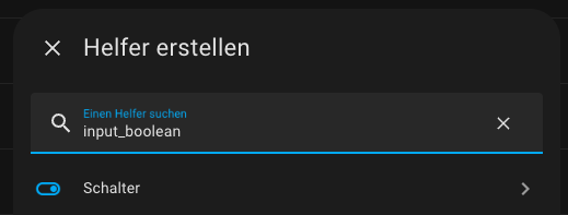

Schritt 1: Helfer erstellen
Unter Einstellungen - Geräte & Dienste → Helfer /config/helpers einen neuen Helfer vom Typ input_boolean erstellen.
Bei Einen Helfer suchen: input_boolean eingeben und dann Schalter auswähen
input_boolean suche

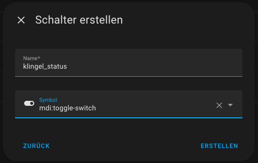

Name angeben: klingel_schalter und Erstellen
ha_schalter_erstellen

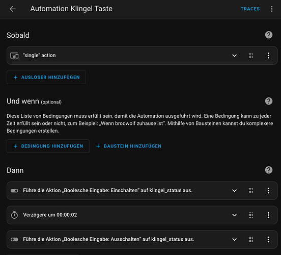

Schritt 2: Automationen erstellen

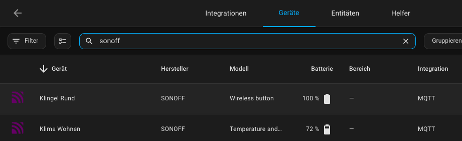

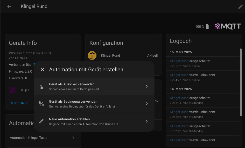

Unter Einstellungen - Geräte /config/devices/dashboard den Button SONOFF (SNZB-01P) auswählen. Meiner heisst Klingel Rund
Dann eine Automation erstellen. “Gerät als Auslöser verwenden”

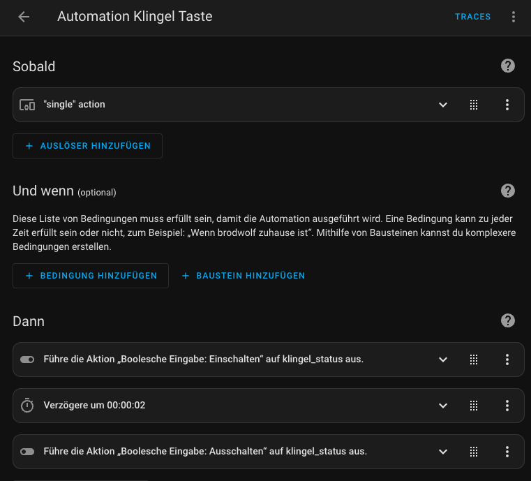

Dann entweder so einstellen.
Oder oben bei den 3 Punktion “In Yaml bearbeiten” die ganze Automation ändern.
Dort nur die actions ändern
  - target:
      entity_id: input_boolean.klingel_status
    action: input_boolean.turn_on
    data: {}
  - delay: "00:00:02"
  - target:
    action: input_boolean.turn_off
    data: {}
Bei mir sieht danach die ganze Automation so aus:
alias: Automation Klingel Taste
  - domain: mqtt
    device_id: f026e02357f0e48858e80c8f50b42136
    type: action
    subtype: single
    metadata: {}
    trigger: device
conditions: []
  - target:
    data: {}
  - delay: "00:00:02"
  - target:
    data: {}

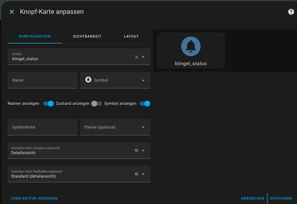

Schritt 3: Visualisierung auf Karte
Dann eine Karte erstellen und die Entität klingel_status einfügen.
Schritt 4: Testen
Dann sollte beim drücken des Tasters das Icon 2 Sekunden lang aufleuchten.

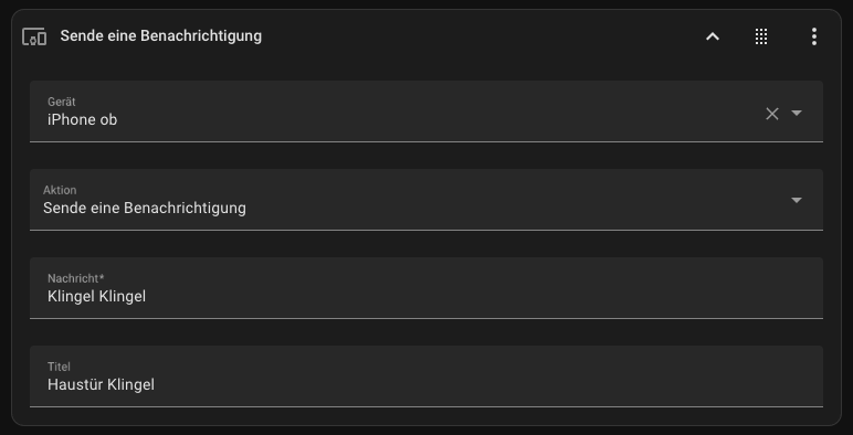

ich habe bei der Automation eingebaut.
und nun bekomme ich beim drücken des Buttons eine Nachricht auf iPhone und Apple Watch.
