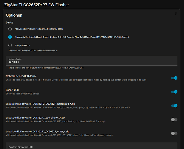

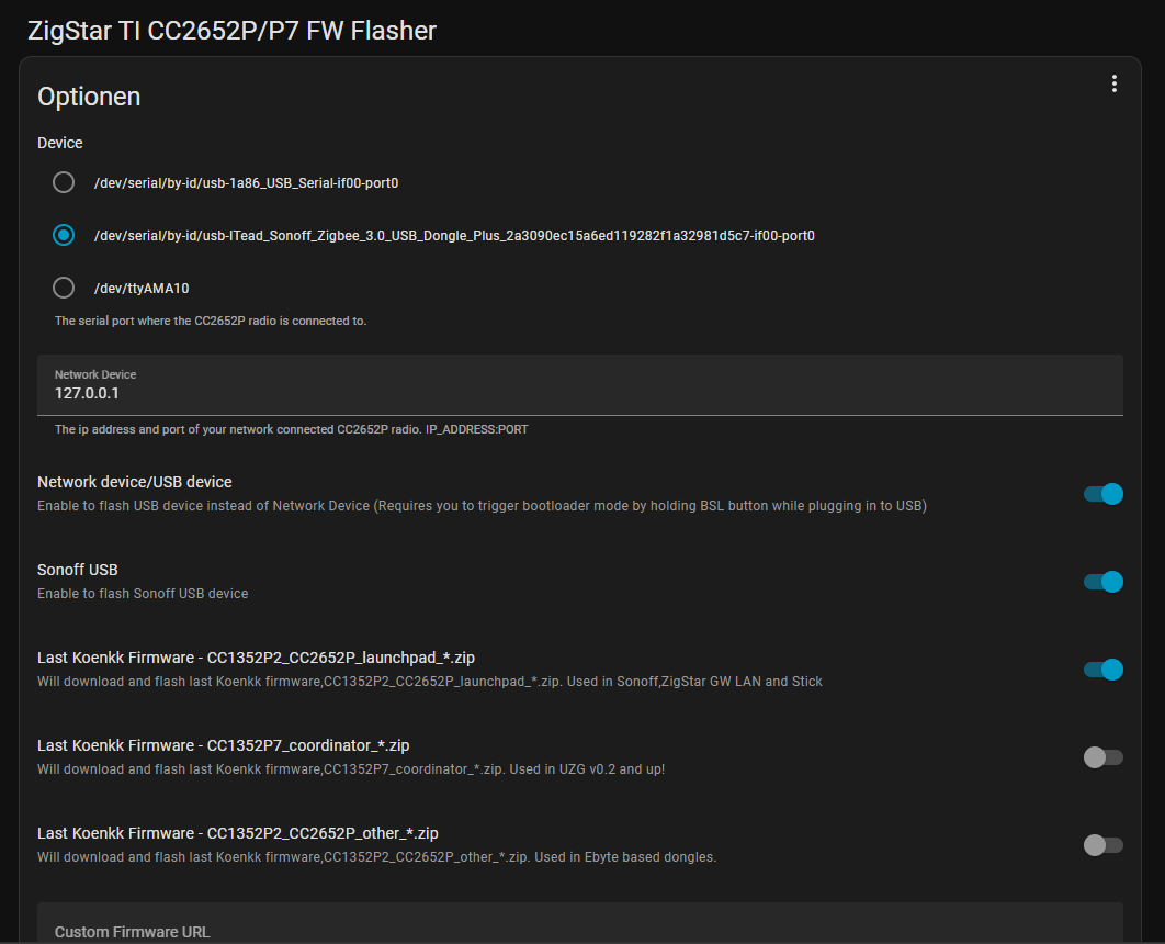

Ich (Sonoff P - Stick) kann bestĂ€tigen: Mit dem Addon “ZigStar TI CC2652P/P7 FW Flasher” klappt das Aktualisieren hervorragend. Geht superschnell, Fortschritt ist im Log sichtbar (siehe Screenshots). Wichtig: Erst Z2M Stoppen und das Addon ERST KONFIGURIEREN (siehe Screenshots), erst dann das Addon starten, es wird sofort losgelegt! Danke an @djeeens und @marcschweitzer.de fĂŒr die Bilder, das hat geholfen :+1:
Screenshots:
Einstellungen/Konfiguration:
Protokoll (gekĂŒrzt) nach dem Starten des Addons:
Nach dem Flash-Vorgang stellt das Addon den Betrieb ein, fĂŒr einen erneuten Flashvorgang muss es wieder gestartet werden. Ich habs deinstalliert. Z2M kann dann wieder gestartet werden. Es ging wie gesagt alles rasend schnell, lediglich 4 von 82 GerĂ€ten musste ich danach löschen und dann neu anlernen.
