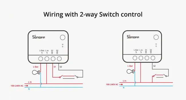

Bei einer Wechselschaltung funktioniert das wie beschrieben, aber eine Kreuzschaltung kannst du so nicht einbinden. Jetzt gibt es zwei Möglichkeiten:
  1. Die Schalter gegen Taster tauschen
  2. den Mini hinter den letzten Wechselschalter hängern. Dazu die Lampenleitung vom Schalter auf den Lampenausgang des Mini und den Schalteingang das MKini auf den Schalterkontakt, an dem vorher die Lampenleitung dran war.
Spannungsversorgung separat sollte selbstverständlich sein.

Taster war mir klar, aber zu deiner Erklärung von Punkt 2 kenne ich mich noch nicht ganz aus.
Auf welchen Eingang hängt man den Mini nach dem letzten WS?
Es gibt ja am Mini Lin, Lout, S1 und S2.
Spannungsversorgung auf den Mini ist klar.
Hast du vielleicht ein Schaltbild, ich habe schon alle probiert, aber ohne Erfolg.
Das rechte Schaltbild sollte das Passende bei dir sein:
Ich perönlich halte nicht viel von diesen Teilen ohne separaten Null-Anschluß. Im Fehlerfall wird die Fehlersuche ein wenig erschwert.
Nachtrag: Beim betrachten des linken Schaltbildes, kam ich zum Ergebnis, dass man das auch bei einer Kreuzschaltung benutzen kann, wenn man die P-Klemme von Wechselschalter 1 und 2 potentialfrei am Mini anklemmen kann. Meist wird aber die örtliche Leitungsverlegung das nicht zulassen.
