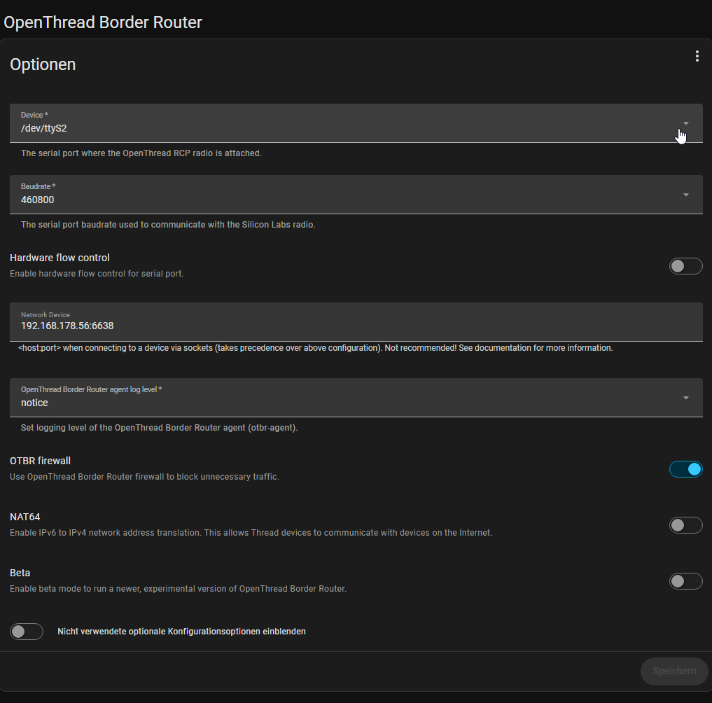

Via LAN: Funktioniert super, wenn man dann endlich gefunden hat das man in der App die Credentials noch syncen muss :slight_smile:
Grundsätzlich läuft es ja über LAN, doch eigentlich soll es im finalen Setup per USB direkt angeschlossen sein, mangels LAN Option vor Ort.
Ich würde mich über ein paar Tipps, Links oder Problemlösungsansätze freuen. Im Zweifel gerne auch einen Discord Call mit Screen Share, macht es vielleicht einfacher.

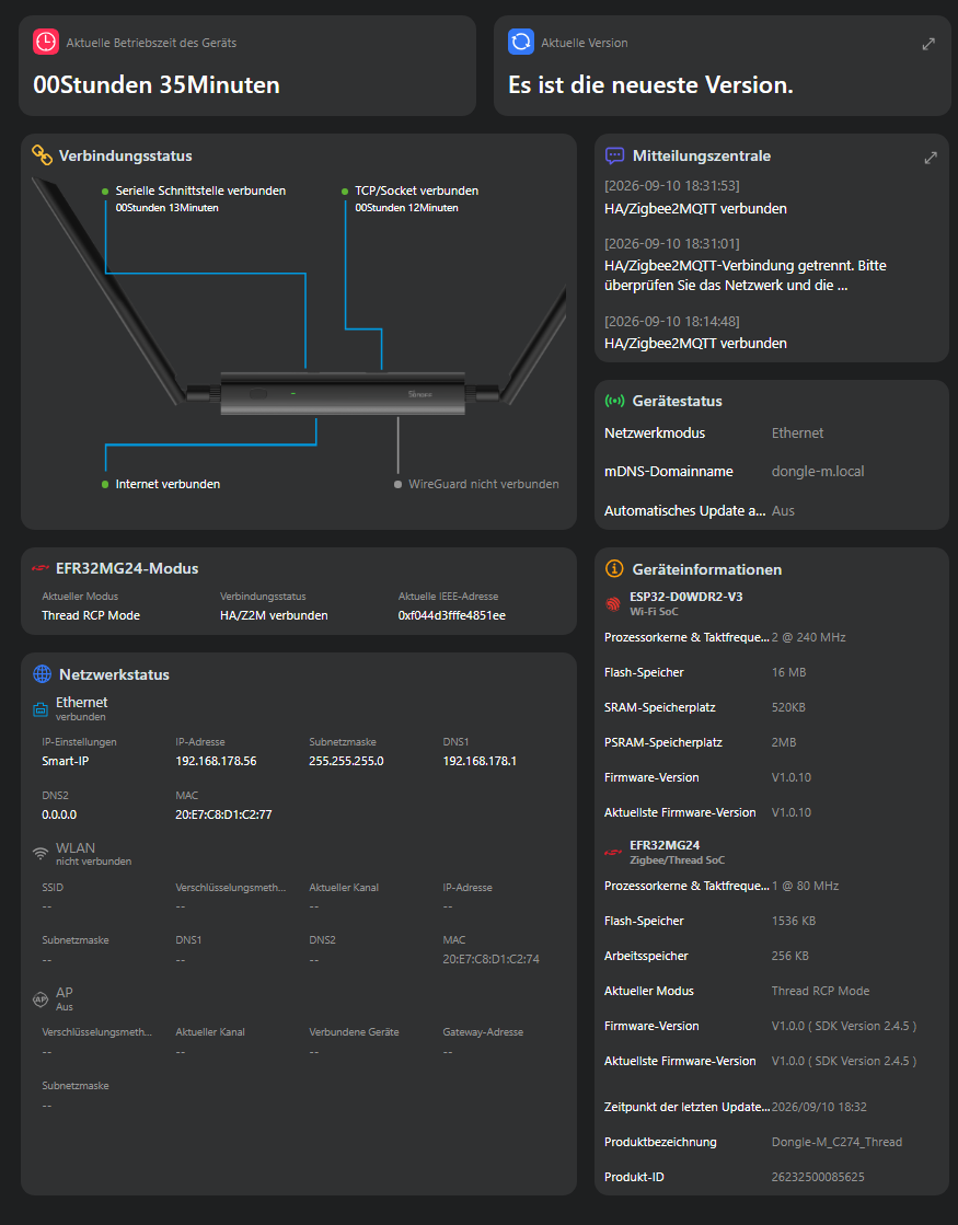

Hier mal noch ein Screenshot aus dem Webinterface von Sonoff.

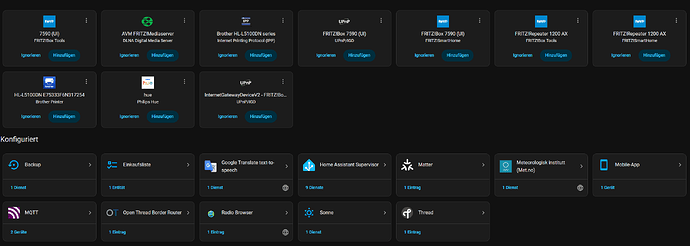

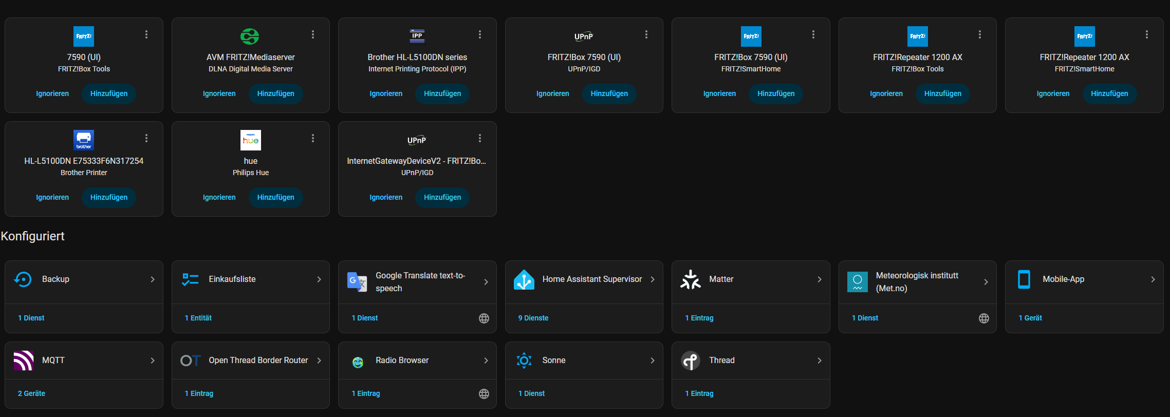

Und einer von den HA Integrationen:

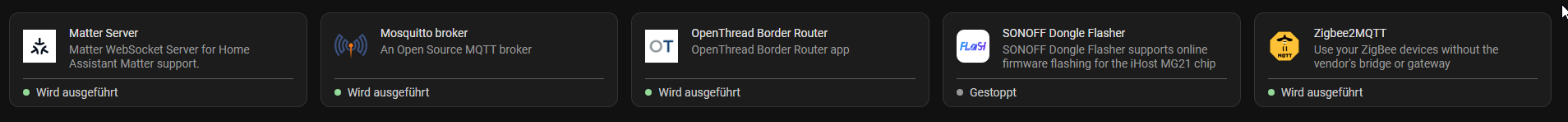

HA Apps:
DANKE
Hast du denn bei dem Dongle, über das Web-Frontend, den EFR32MG24-Modus auf Thread RCP umgestellt.
Ich sehe bei deinem screenshot nur Z2M.
Ja, mehrfach geflasht und kontrolliert, er funktioniert ja auch als Thread Router, aber halt nur über LAN und nicht über USB.

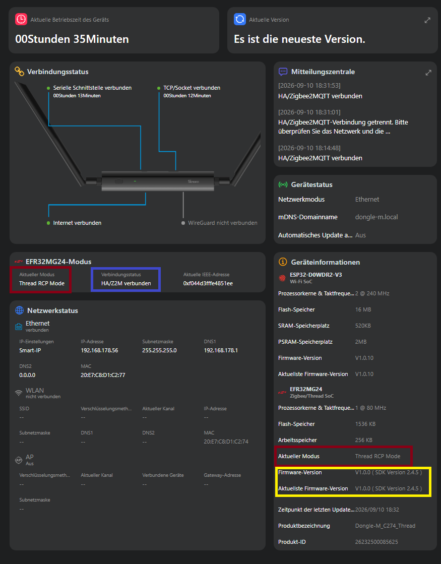

Neues Foto mit Markierungen
Rot - da sieht man auch den Modus
Blau - Warum da HA/Z2M steht kann ich nicht nachvollziehen
Gelb - mich wundert auch die Firmware Version 1.0, ist das korrekt?

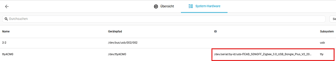

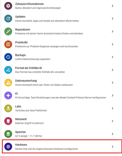

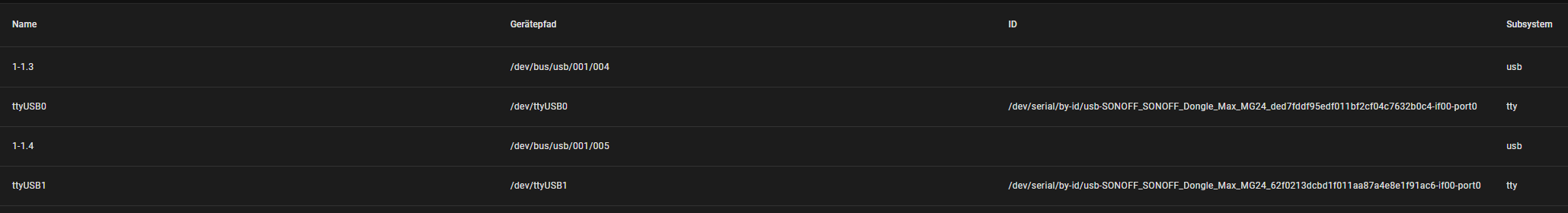

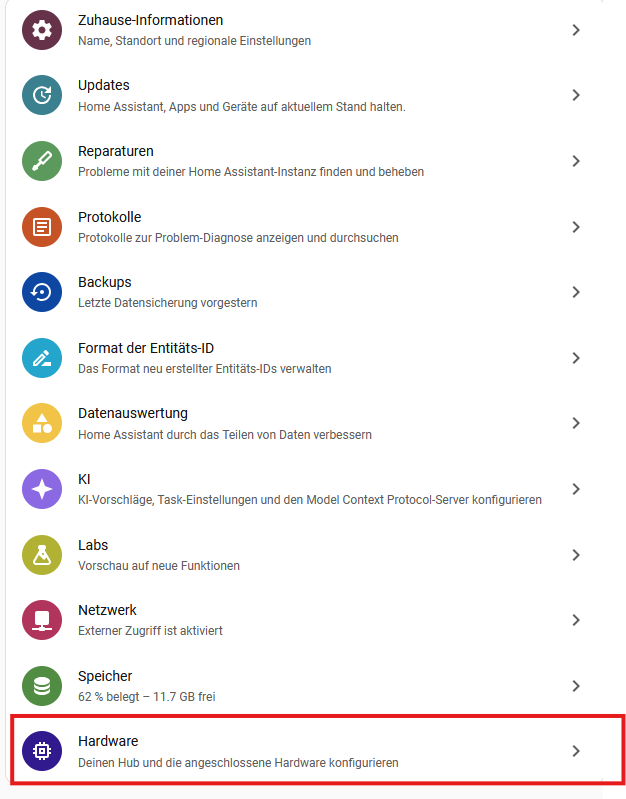

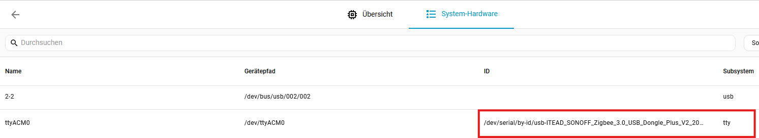

Findest du sowas
Unter System/Hardware?
Der …ded7fdd7… an USB0 ist der Dongle im Thread Mode. Der …62f0213… ist der im Zigbee Mode.
Der Thread Dongle ist noch bei USB am HA OS PC angeschlossen und bezieht daher seinen Strom. Ist aber aktuell über IP eingerichtet.
