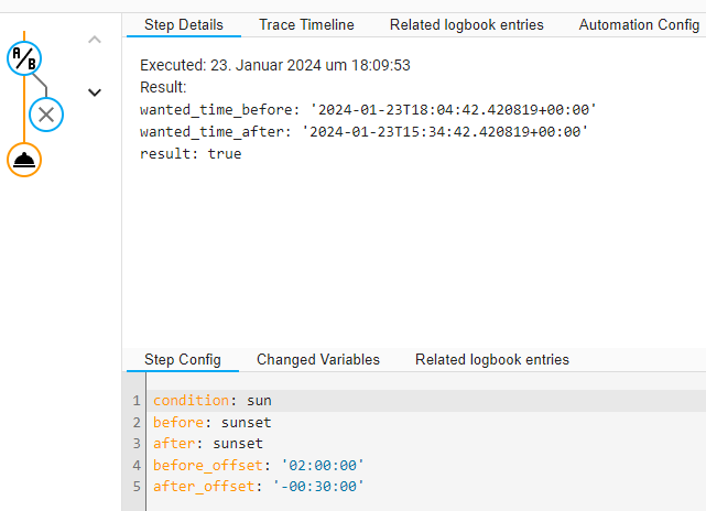

Sonnenuntergang war heute um 17:05. Dann sollte die Bedingung jetzt eigentlich erfüllt sein. Er sagt aber Bedingung nicht erfüllt.

Du musst die beiden offsets tauschen, dann passt es. hab ich gerade mal selbst ausprobiert
condition:
  - condition: sun
    before: sunset
    after: sunset
    before_offset: "02:00:00"
    after_offset: "-00:30:00"
Es soll ja NACH 30 Minuten vor Sonnenuntergang und VOR 2 Stunden nach Sonnenuntergang sein.
after: 30 Minuten vor Sonnenuntergang → 16:34 (15:34 UTC)
before: 2 Stunden nach Sonnenuntergang → 19:05 (18:05 UTC)
