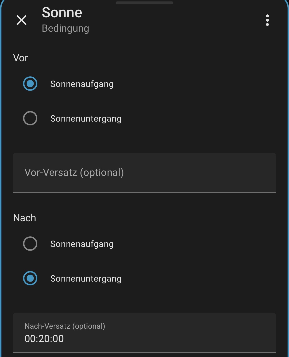

ich möchte eine Aktion 20 Minuten nach Sonnenuntergang bis Sonnenaufgang durchführen. Könnt Ihr mich dabei unterstützen?
Gruß von Stefan Harbich
Also als Bedingung:
conditions:
  - condition: sun
    after: sunset
    after_offset: "00:20:00"
    before: sunrise
Wenn ich das hinzufüge dann funktioniert die Automation nicht mehr.

Mit dieser Bedingung
conditions:
  - condition: sun
    after: sunset
    before: sunrise
Wird Deine Automation ausgelöst wenn Dein binary_sensor.rdbvme01_fahrzeug den Zustand von off zu on wechselt
Und es 20 min nach Sonnenuntergang und vor Sonnenaufgang ist.
Dann werden die Aktionen ausgeführt.
Wenn Du sagst es funktioniert nicht. Dann gab es entweder keinen Auslöser oder die Bedingung trifft nicht zu. Oder die Aktionen wurden zwar ausgeführt, Deine Geräte haben aber davon nichts mitbekommen. Trace wäre an der Stelle der richtige Ort wo Du nachschauen kannst.
ihr habt vollkommen Recht. Ich hatte vergessen die Automation neu zu starten. Jetzt funktioniert es.
