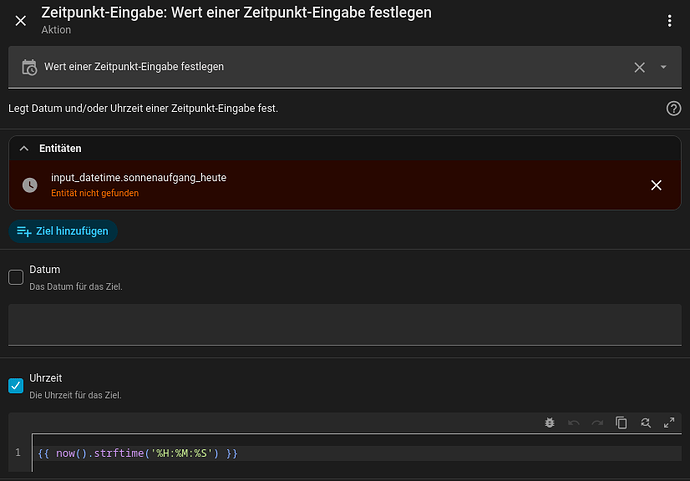

Bildschirmfoto vom 2026-08-19 21-03-40

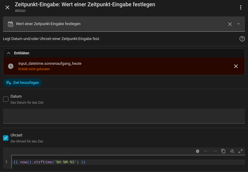

Muß ich hier noch einen Helfer einrichten?
Sorry, hab was überlesen bei Claude. Es fehlt noch ein Helfer!
Weiß nur gerade nicht, wie ich dir den am besten bereitstelle…

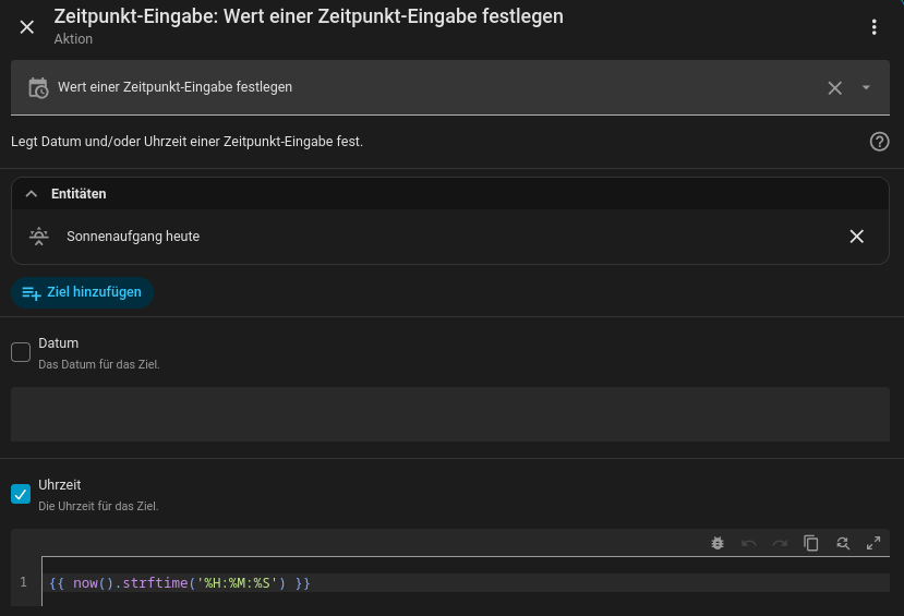

Den Helfer habe ich erstellt. Sieht soweit gut aus.
