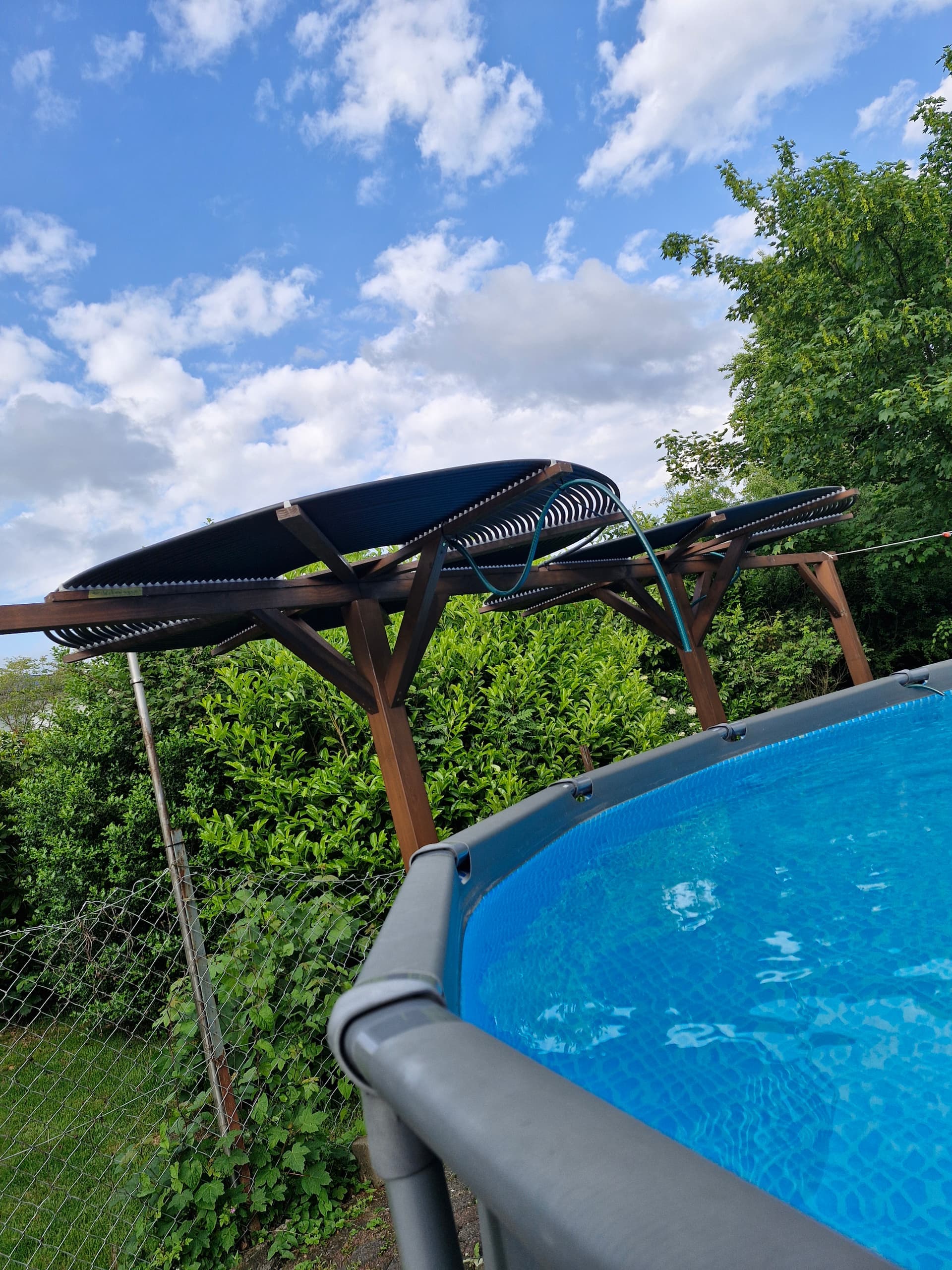

Wenn du beim Pool eine DA50 Verrohung hast kannst du den Sensor dort mit einer Anbohrschelle in den Pumpenkreislauf hängen und hast somit Pooltemperatur und oben den Solarkollektor
Läuft so bei mir schon seit einigen Jahren

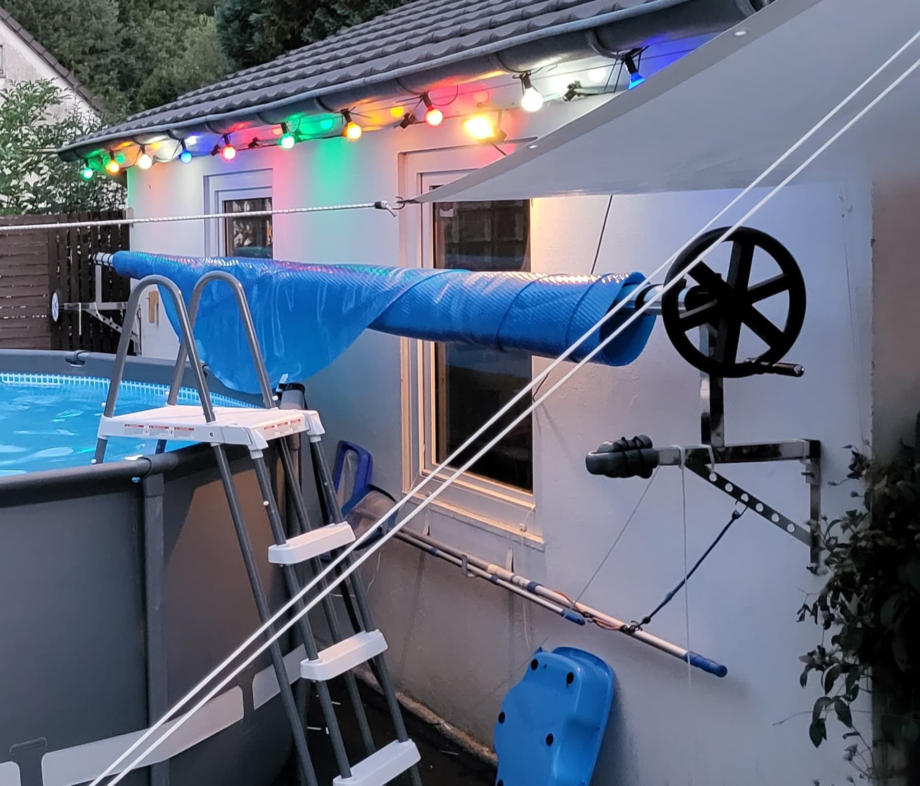

An unserem 24m³ Steel-Frame-Pool
hatte ich zur Steuerung der Solarwärmetauscher-Pumpe in den letzten 2 Jahren einen LUX-Sensor BH1750 in Verbindung mit einem D1 Mini ESP8266 mit einem entsprechenden Netzteil im Einsatz.
Der Sensor war am Dachfenster, hinter der Scheibe angebracht.
Das funktionierte schon ganz gut.
Da aber das Dachfenster nach Süden (SSW) zeigt, hatte ich keine brauchbaren Werte von der Vormittagssonne aus Osten (OOS).
Nun habe ich 2 Zigbee Aqara Lichtsensoren T1 im Einsatz.
Einer am südlichen Dachfenster und einer am östlichen Dachboden-Giebelfenster.
OK, ich erwische über die Automation nicht jedes Grad Temperaturdifferenz.
Aber gefühlt, nutze ich 95% der Sonneneinstrahlung aus.
Wenn die Sonne den ganzen Tag ausreichend scheint, läuft auch den ganzen Tag die Pumpe. Wen zwischendurch mal Wolken aufziehen, macht die Pumpe Pause.
Sehr wichtig in dem Zusammenhang ist, den Pool nachts mit einer Thermofolie abzudecken.
