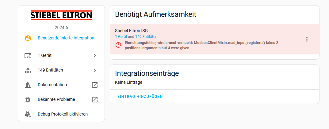

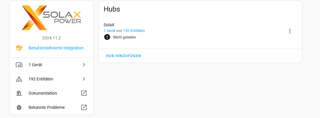

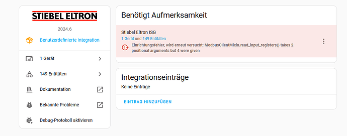

Ich habe seit den neuesten Updates Probleme mit meiner Modbus Integration beim Solax WR und Stiebel Eltron Heizung. Anfangs hatte ich auch bei HACS Probleme da habe ich dann bei Konfigurieren einfach als Land AT eingegeben dann funktionierte das wieder. Aber bei Solax und Stiebel bin ich einfach total überfragt…
Stiebel Eltron Integration sagt: Einrichtungsfehler, wird erneut versucht: ModbusClientMixin.read_input_registers() takes 2 positional arguments but 4 were given
Solax Integration sagt: nicht geladen
Habe das ganze Wochenende versucht das Problem irgendwie zu lösen um den Schritt eines eigenen Threads eventuell zu verhindern, weil das Problem hier sicher schon besprochen wurde, aber ich es einfach nicht verstanden habe…

Beim Solax sieht es so aus, da kann ich mir das gar nicht ansehen…

Beim Solax schreibt er jetzt nach löschen und versuch neu zu integrieren das hin;
grafik
Hier jetzt noch das LOG File. Bei Solax dürfte das Problem bei Pymodbus liegen?
