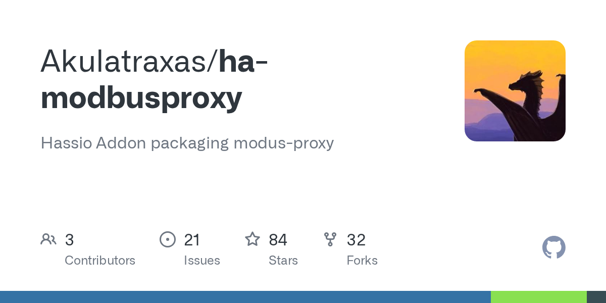

Ja, ein Modbus Proxy.
Z.B. als Home Assistant App

Nächster Schritt: Die direkte Kommunikation Wärmepumpe - → Solax passiert via MODBUS/TCP und belegt den Kanal ständig. Startest du jetzt die Solax Integration in HA kommen die sich in die Quere. Daher brauchst du einen Koordinator (Proxy). Der meldet sich beim Start an den MODBUS Kanal 1 der Solax an. die Anforderer (Wärmepumpe und HA) melden sich an dem Proxy als Clients an und die Zugriffe werden dann über den Proxy koordiniert.
Ich verwende den modbus-proxy von Akulatraxas. Den findest du im App Store und läuft direkt im HA. installiere den. Als upstreamhost gibst du die IP Adresse des Solax Pocket Dongle an. Als Client (HA Solax Integration) meldest du dich mit der IP Adresse deiner HA INstanz an. Meine Wärmepumpe erkennt die IP meiner HA Instanz als Proxy automatisch.
