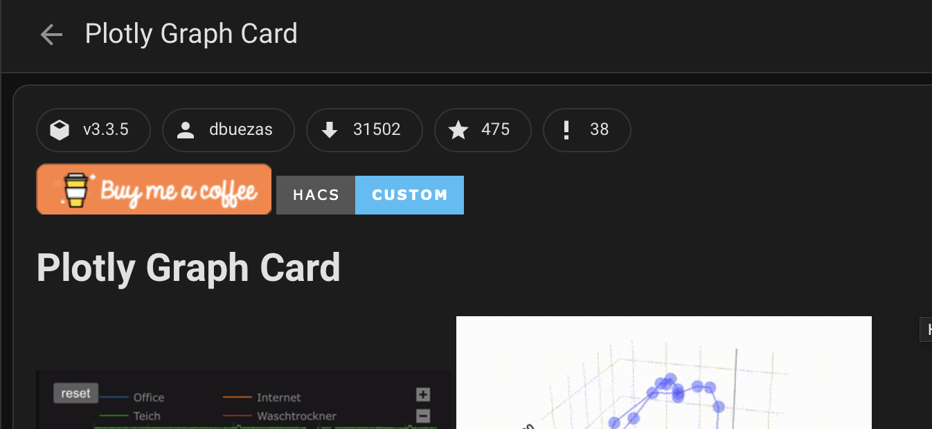

Antwort zu Plotly Graph Card:
Genau die nutze ich auch!
Highly customisable Lovelace card to plot interactive graphs. Brings scrolling, zooming, and much more!

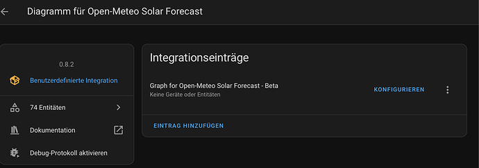

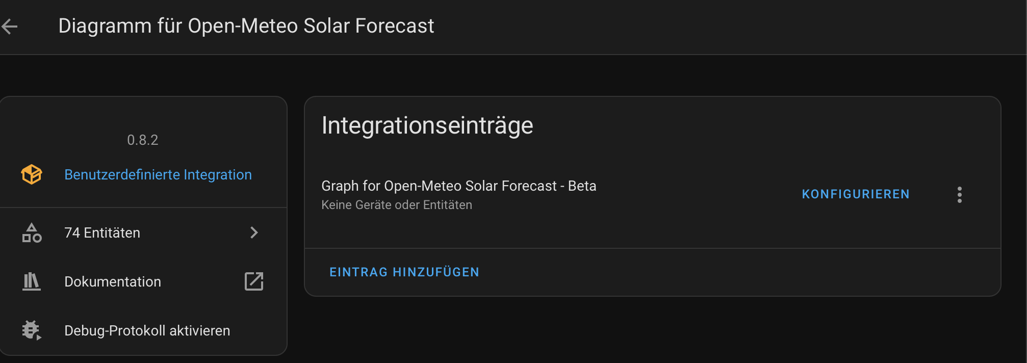

So jetzt muss ich nur noch die GUI für die Konfiguration verstehen und
und hinbekommen.
Bisher sieht es so aus.

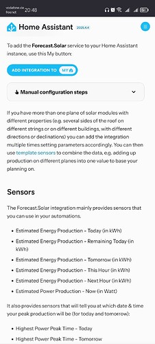

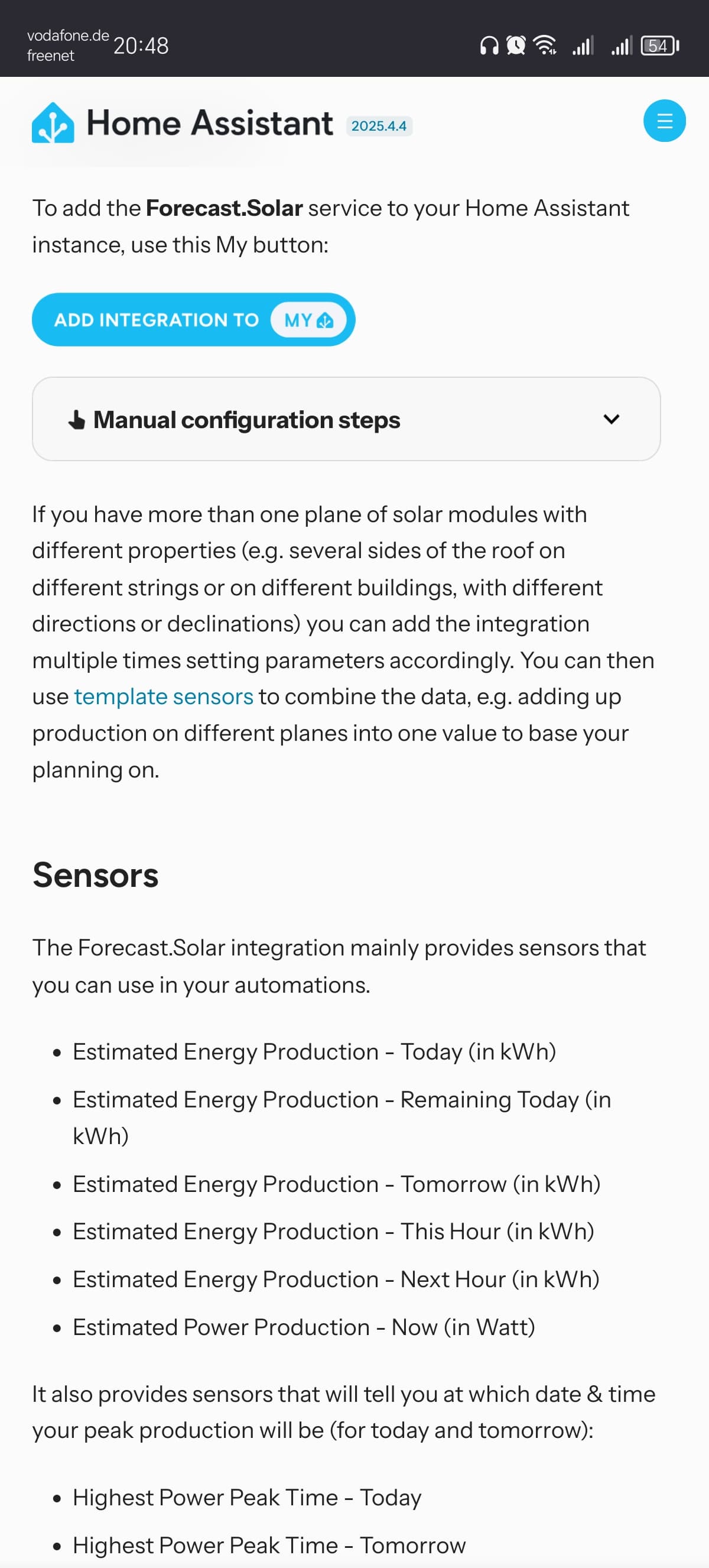

Habt ihr eine Idee, wie ich mir einen Sensor baue, der mir anzeigt in welcher Stunde des heutigen Tages der höchste Ertrag vorhergesagt wird?
Hallo Stefan, die Integration Forecast.Solar hat die entspreche Entität (siehe Bild ganz unten).
