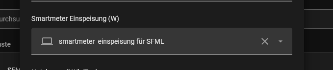

@Tom-HA
Danke, aber eine kurze Nachfrage noch, was ist mit Smartmeter Einspeisung (W)?

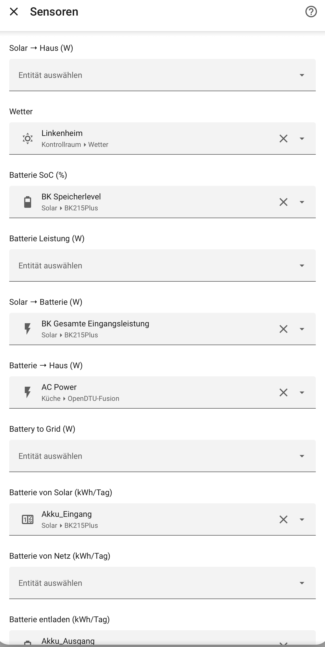

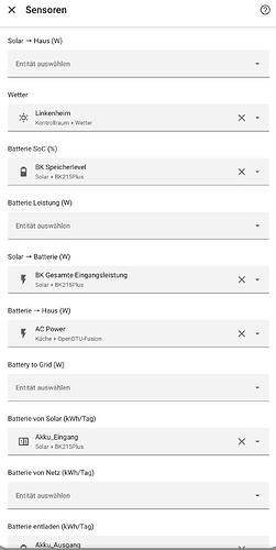

Ich hab da auch mal eine Verständnisfrage. Ich habe einen Sunlit BK215plus, also smarter Akku, seit letzter Woche. Sprich Module am Akku, Wechselrichter bekommt Strom direkt aus dem Akku. Ich hab mir die Stats so konfiguriert, daß es meinem Weltbild entspricht. Siehe Bild.
Soweit passt Alles. Werte stimmen, sind plausibel. Aber, die Autarkie geht in den Keller. Sprich, als hätte Solar nie stattgefunden. Wo ist mein Denkfehler. Anbei die Sensor Konfiguration.
Liebe Grüße Mike
So wie ich das sehe, auch nach ner weile rumprobieren, welche Sensoren wo aufschlagen (ist nicht immer auf den ersten Blick ersichtlich) müssen alle Sensoren IMMER positiv sein, außer “Batterie Leistung” der ist beim Entladen negativ, beim Laden positiv.
@Astrofreak85
Meinst Du auch für smartmeter-Einspeisung?

Nein ich meine smartmeter Einspeisung in den stats Einstellungen:

Glaub ich habe meinen Denkfehler. Ich hatte den Akku Leistungssensor nicht eingetragen. Nur Eingang und Ausgang. Geschwind einen Helfer gebaut, jetzt geht auch die Autarkie wieder hoch. Fazit, Leistungssensor Akku ist musst have.
Gruß Mike

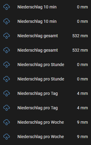

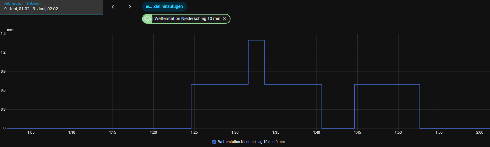

Hallo @Johnny_1993 ich möchte das gerne noch etwas vertiefen.
In welchen Zyklus misst denn die Ecowitt?
Was hat die für Attribute?
Welche Messeinheit?
Ich habe dieseDaten:
Auflösung 0,3 mm
Ach, ich glaube ich verstehe, meine Sensoren haben mm anstatt mm/h.
Das bedeutet, ich baue einen Template-Sensor, der mir entweder direkt den Niederschlag pro Stunde heraus gibt, besser wäre aber wohl, wenn ich den 10min-Sensor benutze und das Ergebnis durch 6 teile. Und dann als Einheit mm/h setzen. Meinst du das die Auflösung von 10 Minuten und die Auflösung von 0,3mm reichen? Das wäre ja dann der Durchschnitt der letzten 10 Minuten, korrekt gedacht?

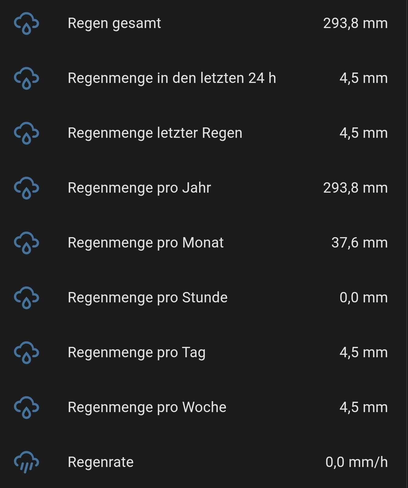

:pencil: Aber vielleicht liegt hier auch das ganze Problem mit den hohen Niederschlagswerten anderer User. Ich weiß nicht, wie @Tom-HA hier die Daten verarbeitet. Zum Beispiel:
Ich messe für die letzten 10 Minuten 6 mm Niederschlagsmenge, dann sind das 1 mm/h. Dieser Wert wird aber nun 10 Minuten lang anliegen, wird der Wert dann genommen, wenn es ein Update auf den Wert gibt? Wäre es nicht besser auch hier einen Tageszähler zu benutzen, der die mm über den Tag aufsummiert? Mathematisch wäre das in meinen Augen einfacher zu lösen.
Ansonsten kann man eigentlich nur einen Distrometer (optisch/Laser) oder einen piezoelektrischer Regenmesser benutzen, denn beide aktualisieren sich schnell, ggf. auch im Bruchteil einer Sekunde. Haben aber viele andere Nachteile. Von den ganzen anderen Verfahren will ich gar nicht reden.
:pencil: Ich bin noch nicht sicher ob das klappen wird, ich habe mir mal die Daten von Sensor angesehen, das scheint mir ein gleitender Mitterwert vom Regen der letzten 10 Minuten zu sein.
Mal sehen, diese Nacht soll es ja nochmals regnen.
:pencil:
Ist natürlich falsch, es muß mit 6 multipliziert werden :roll_eyes:
:pencil: Und noch ein letzter Edit heute: Das scheint geklappt zu haben, Die Wetterstation medet 4mm Heute, das stimmt mit Stats überein:

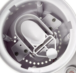

Ich würde behaupten, jedes mal, wenn der Becher nach unten dippt, weil voll. Ist glaube ich mit 1,2 ml. Und die Firmware dahinter scheint das dann gegen zu rechnen und je schneller das dippt, desto stärker regnet das.
Wäre auf jeden Fall intressant, was dabei raus kommt, auch längerfristig.
