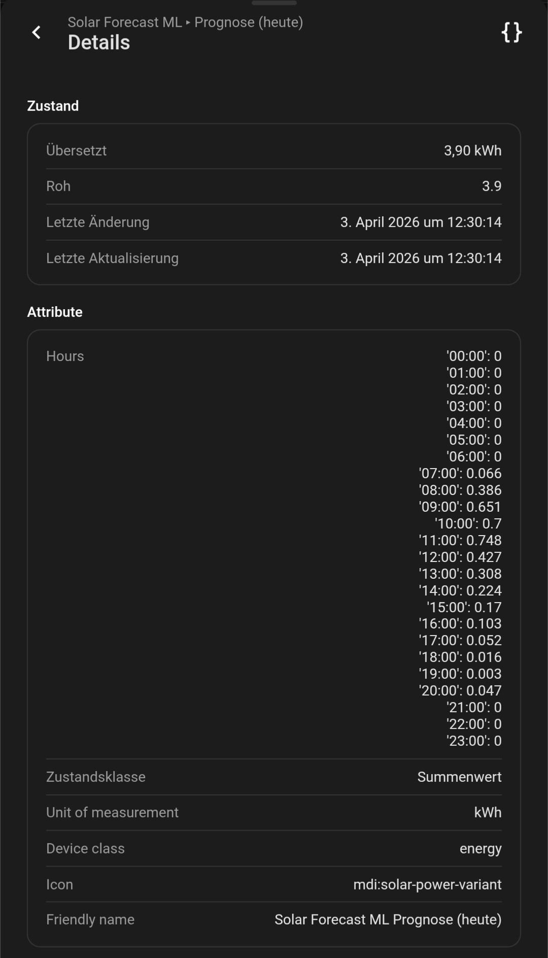

Hallo Tom-HA, funktioniert bei dir hourly_forecast_today im sensor.solar_forecast_ml_system_status? Bei mir ist dieses Attribut immer leer obwohl hourly_predictions in der DB korrekte Daten hat. Welche Version setzt du ein?
Die stündlichen Vorhersagen findest du in Prognose Heute/morgen/übermorgen
