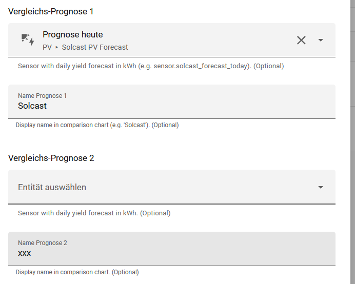

Habe aber direkt eine Frage dazu: Prognose-Vergleich (Wird in der Legende des 7-Tage-Vergleichs angezeigt) meinst du Solar/Wochenübersicht? Ich finde weder dort noch anderswo mein Solcast, welches ich bisher genutzt habe?
Das “xxx” bekomme ich nicht gelöscht!
Probiere mal einfach ein “Leerzeichen” einzusetzen, das hatte mir bei anderen Konfigeinträgen geholfen.
Der ist momentan in Stats nicht integriert. Ob er irgendwann wieder kommt, kann ich dir allerdings nicht sagen, da müsste @Tom-HA was zu sagen.

Leerzeichen vielfach probiert, xxx war beim Aufruf wieder da

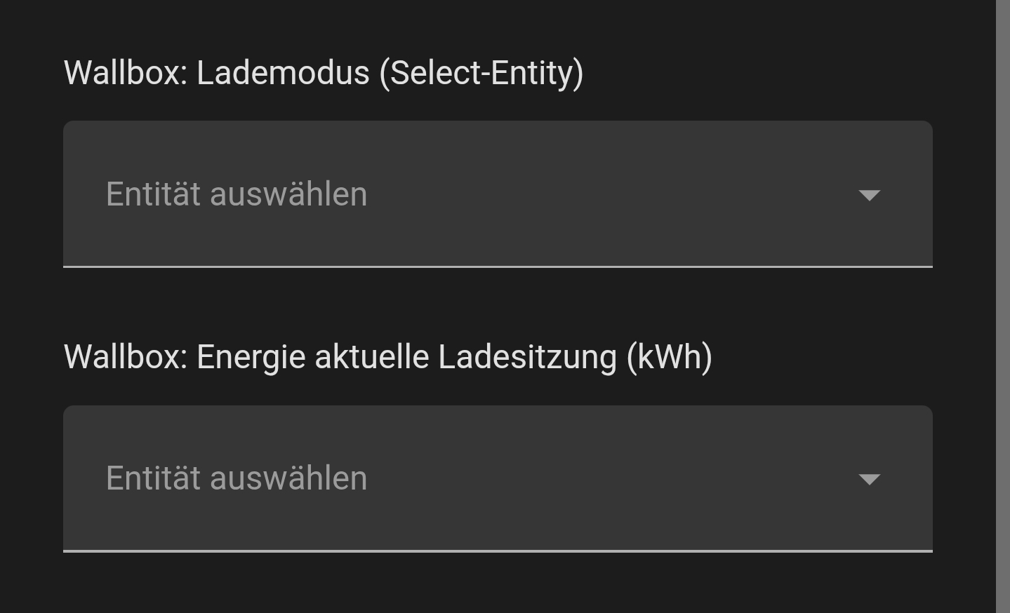

@Tom-HA für was sind eigentlich folgende beiden Sensoren in Stats für die Wallbox zuständig unter customer details?
Die sind für die Darstellung im Energie-Fluss Diagram. Später sollen sie einmal eine intelligente Lade-Infrastruktur ermöglichen.
Ah, ok. Sozusagen brauche ich mir über die beiden noch keinen Kopf zerbrechen, erst, wenn es soweit ist.
Bis dahin reichen die die anderen 3 aus, welche ich unter Sensoren eingestellt habe.
@Johnny_1993 Richtig. Bis dahin ist aber noch einiges zu klären.
