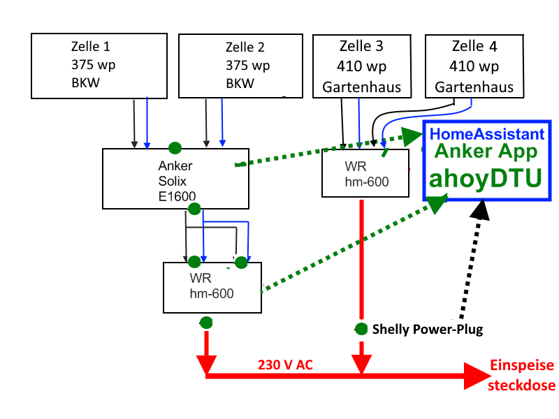

Wie kann ich das am cleversten nutzen, wenn ich zwei PV Anlagen betreibe?
alle Datenpunkte sind grün eingezeichnet
Zellen 1 & 2
da liefert die Anker-App die Daten und
zusätzlich der hintergeschaltete hoymiles HM-600 über die ahoyDTU
Zellen 3 & 4
sind am Gartenhaus installiert (kein WLAN) und da gibt es nur den ShellyPower plug für den AC Ertrag

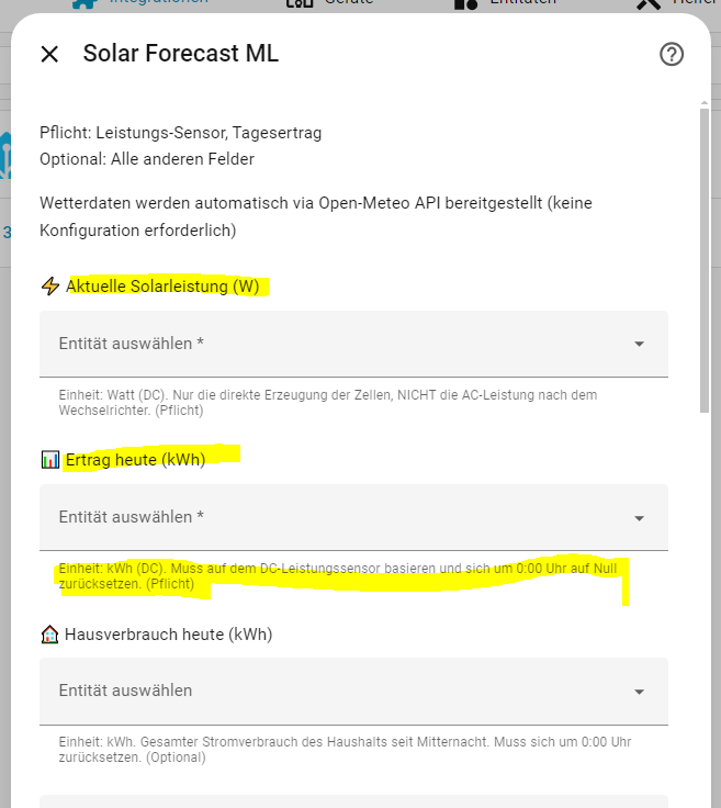

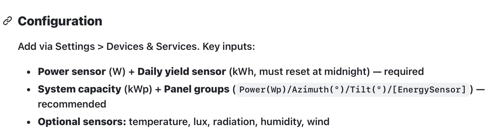

Für Solar Forecast ML benötigst Du diese Sensoren:
ja ist mir bekannt, habe ich aber nur für den BKW Teil.
Die PV am Gartenhaus hat nur einen power-plug (und kann auch nicht nachgerüstet werden, weil da kein WLAN-Empfang für zusätzliche Sensoren ist bzw eine Nachrüstung steht in keinem Verhältnis zum Nutzen)
dann wird für das Gartenhaus SFML nicht funktionieren, da du DC Werte benötigst.

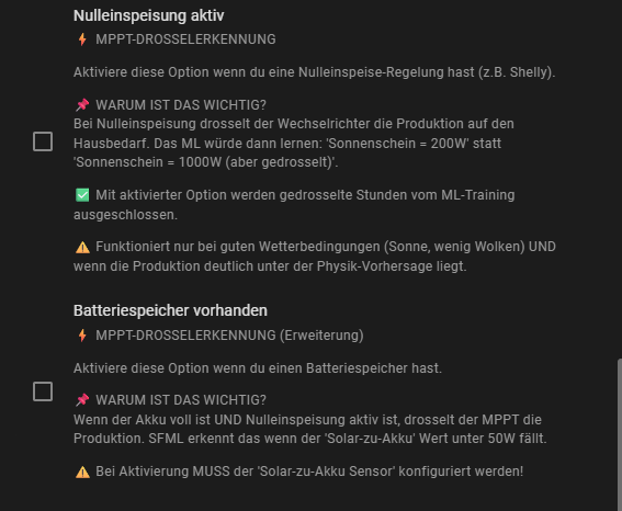

ggf. den "Nulleinspeisungs bzw. Batteriespeicher” Modus Aktivieren.

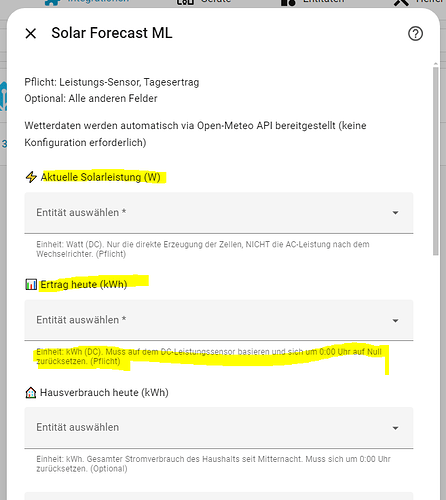

du benötigst die aktuelle DC Leistung die von den Panelen kommt. in Watt!
also das was VOR dem Anker ist.
Daraus musst du einen Integral Sensor bauen (kWh) und daraus einen Täglich zurücksetzenden Verbrauchszähler.

Nulleinspeisung und Batteriespeicher können berücksichtigt werden.

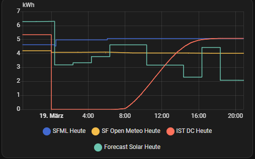

Hast du mal geschaut wie die Prognosedaten von Forecast Solar und Open Meteo Solarforecast ausschauen?
Hier ein Beispiel bei mir heute.
