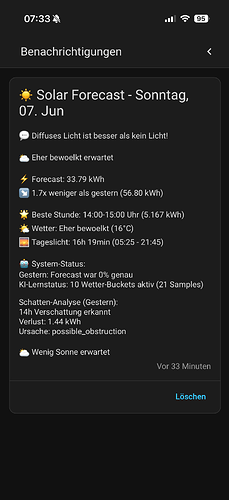

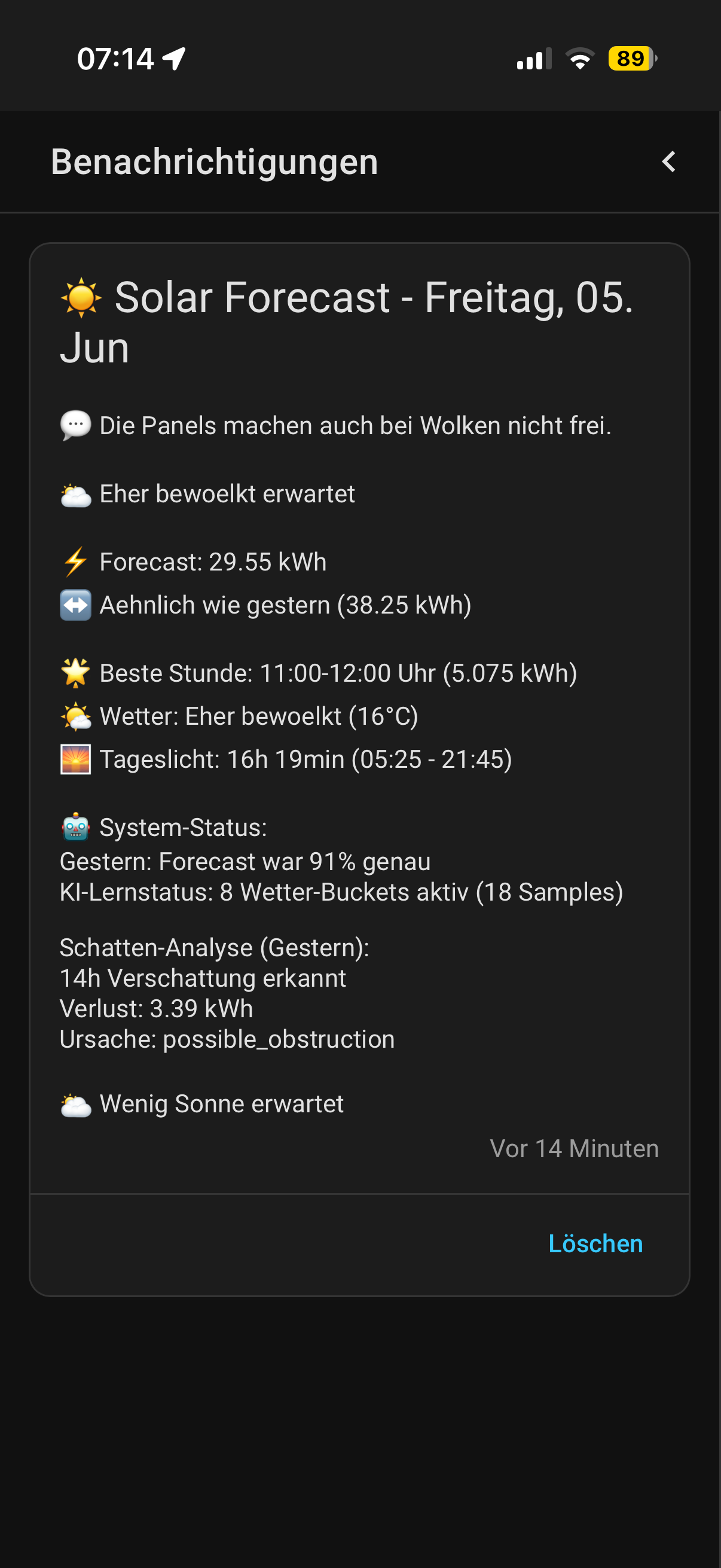

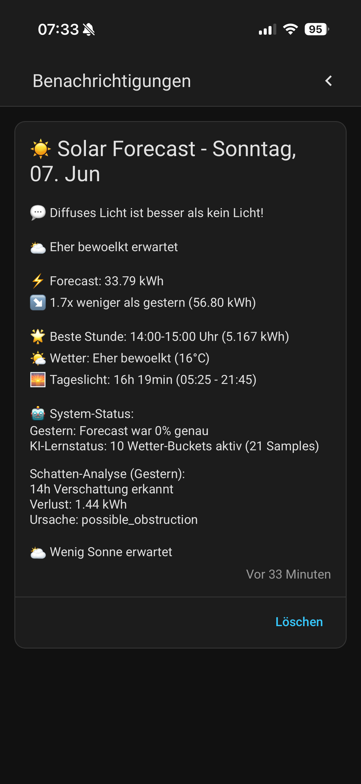

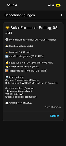

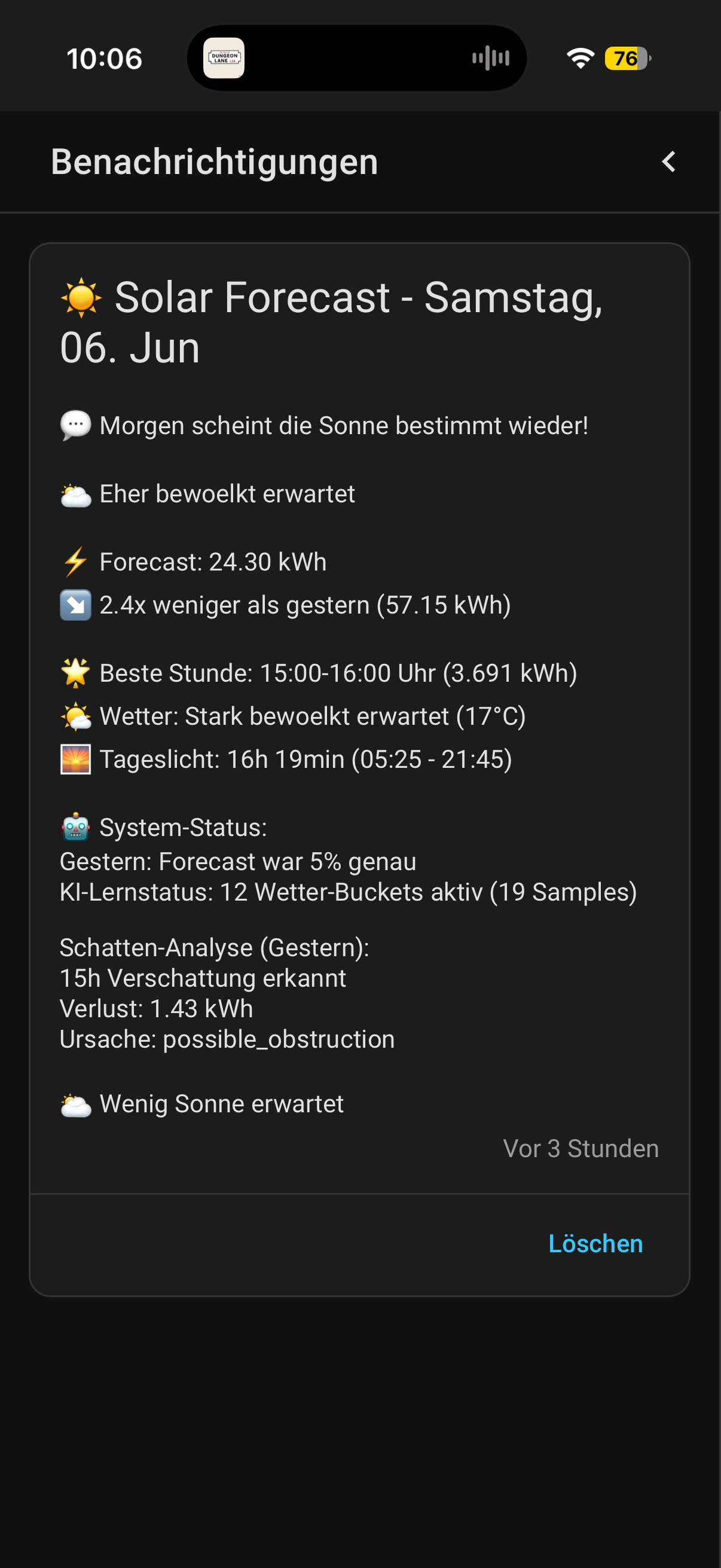

Hallo, eine Frage zum daily briefing: bei System-Status steht immer „Gestern: Forecast war …% genau“. Ist meine Vermutung richtig, dass diese Prozentangabe nicht das Verhältnis zwischen Prognose und tatsächlichen Tagesertrag ist? Seit ein paar Tagen sehe ich da nämlich extrem geringe Werte (z.B. heute 0%, gestern 5%), die Prognose ist auch (leider und anders als an den Tagen davor) erheblich unter dem Tagesertrag, aber so stark, wie es der Prozentwert ausdrückt, ist die Abweichung dann nicht.
kannst du einmal einen Screen der Benachrichtigung machen und die Werte dazu schicken, die wirklich in den Sensoren wahren?
Gerne. Anbei die Benachrichtigungen der letzten 3 Tage. Da sieht man dann auch den Forecast. Welche Sensorenwerte meinst du ergänzend?ö

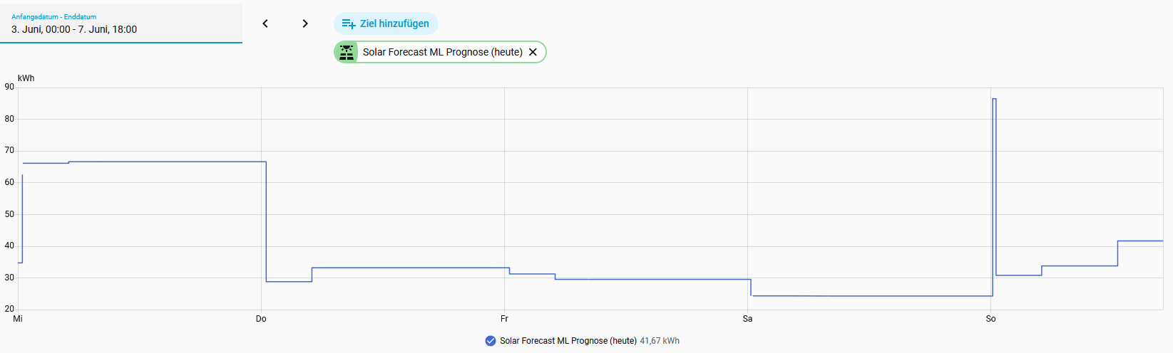

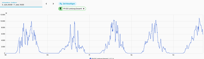

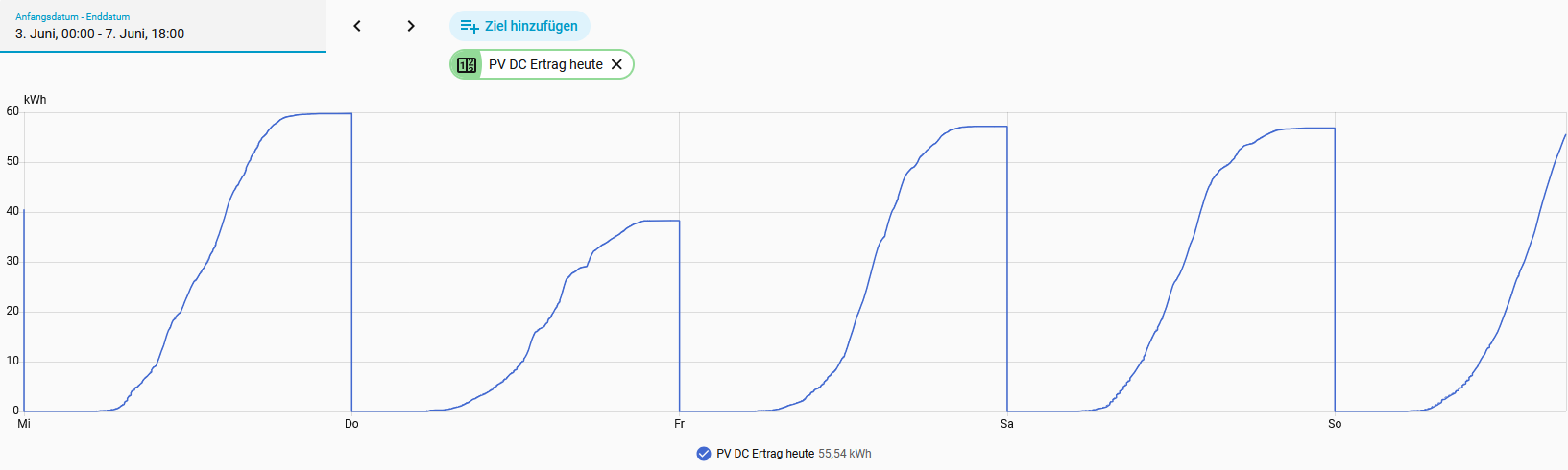

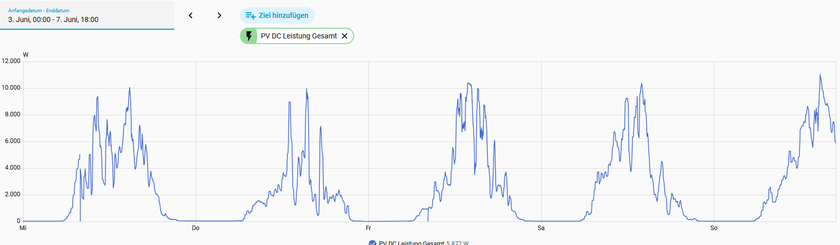

die Prognose Sensoren und die Ist Sensoren. (DC leistung + kWH Daily Sensor und ggf. die Panel Gruppe(n))
15h Verschattung. hmmm :face_with_monocle:
Ja das mit der Verschattung macht mir auch Kopfzerbrechen. Da ich aber mein System erst vor kurzem neu aufgesetzt habe (vorher hatte ich erst einen falschen Sensor drin und dann AC statt DC) war das bei mir gedanklich bei “muss wohl noch lernen”. Auch mag ein Grund sein, dass Produktionszeit immer mit 22h angegeben wird, weil ganz geringe Wattwerte auch nachts ankommen. In den letzten Tagen war die Wettervorhersage immer bewölkt und tatsächlich schien dann doch einiges an Sonne - deswegen wollte ich mich hier in Geduld üben, nehme aber natürlich dazu auch gerne Hinweise an falls sinnvoll (KI habe ich meine Sensoren etc. vor und zurück prüfen lassen, das soll alles ok sein). Ansonsten hier Screenshots (da ich einen HA Green nutze, kann ich STATS leider nicht nutzen). Und schon mal danke für deine Hilfe am Sonntag!

Hab ich auch bei mir, liegt aber daran, da die Platten Teilweise unterm Balkondach sind, bringen nur ca. 60% von der maximal mögliche Leistung, geht leider nicht anders
