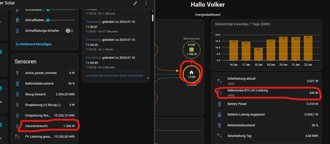

Ich habe eine Solaranlage auf dem Dach (alles funktionierte 1a). Jetzt habe ich noch ein Balkonkraftwerk installiert und mir ist aufgefallen nachdem ich das Balkonkraftwerk im Energie-Board konfiguriert habe das der Hausverbrauch ziemlich genau um den Balkonkraftwerk Ertrag zu hoch ist.
Links Hausverbrauch gemessen am WR das ist der Richtige Wert, in der Mitte der Berechnete Hausverbrauch von HA und Rechts das Balkon Modul. HA - Balkon = Hausverbrauch.
Kann mir das vielleicht jemand erklären oder hat jemand eine Idee wie ich das Problem lösen könnte.. ich hab keine Ahnung mehr :smile: .
