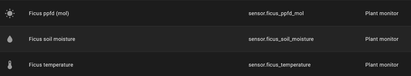

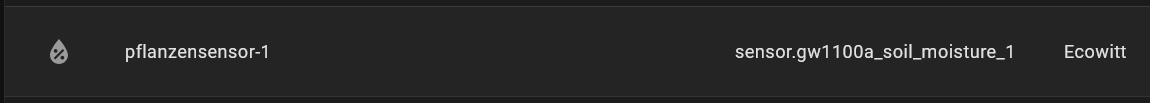

hab auf Grund der Bitte meiner Frau mal solch Feuchtigkeitssensor angeschafft. Da ich eine Ecowitt Wetterstation habe bot sich natürlich auch der Sensor von Ecowitt (WH51) an. Und schön wollte ich es ja auch noch machen, also gleich mit Plant Monitor, Openplantbook und der Flowercard. Hat soweit auch alles prima funktioniert, bis auf das wichtigste. Ich bekomme den Feuchtigkeitsensor nicht in Plant Monitor angezeigt. Alle anderen Sensoren wie Temperatur oder Luftfeuchtigkeit findet er. Der Sensor hat den Namen “sensor.gw1100a_soil_moisture_1” und funktioniert z.B. mit der Gaugkarte problemlos. Hatte jetzt schon mal eine Pflanze eingegeben ohne den Feuchtigkeitsensor da erstellt dann Plant Monitor einen der natürlich ohne funktion ist weil es ihn nicht gibt bzw. keine Verbindung zu einem Sensor besteht (siehe Fotos).
Gibt es eine Mögklichkeit den Sensor “gw1100a_soil_moisture_1” in z.B “sensor.ficus_soil_moisture” umzubenennen oder vielleicht auch ein anderer Trick?

Sorry das ich auf meine eigene Frage antworte, aber ich werde hier noch Wahnsinnig. Der Plant Monitor findet einfach meinen Bodenfeuchtesensor nicht. Hab den Sensor schon umbennant weil ich dachte das vielleicht der Bindestrich oder die Eins stört, aber nichts. Es steht ha auch bei der einrichtung einer Pflanze “Wenn Sie in dem Dropdown Menüs nicht den richtigen Sensor finden, können Sie die Sensoren nach Abschluss der Installation hinzufügen” Ja schön, aber wo? :rofl: Finde nirgends in der config einen Eintrag mit Ficus etc. Hab mich schon Dumm und Duselig gesucht. Aber irgendwo müssen doch die funktionierenden Sensoren wie Temperatur oder Luftfeuchte zu finden sein? Kann mir da vielleicht jemand auf die Sprünge helfen? Vielen lieben Dank im Vorraus

Das Problem, warum diese Sensoren nicht zur Auswahl stehen ist vermutlich, weil diese eine sensor. Entität haben. Damit diese aber mit den genannten Integrationen und Add-Ons funktionieren, müssten diese eine plant. Entität haben:
