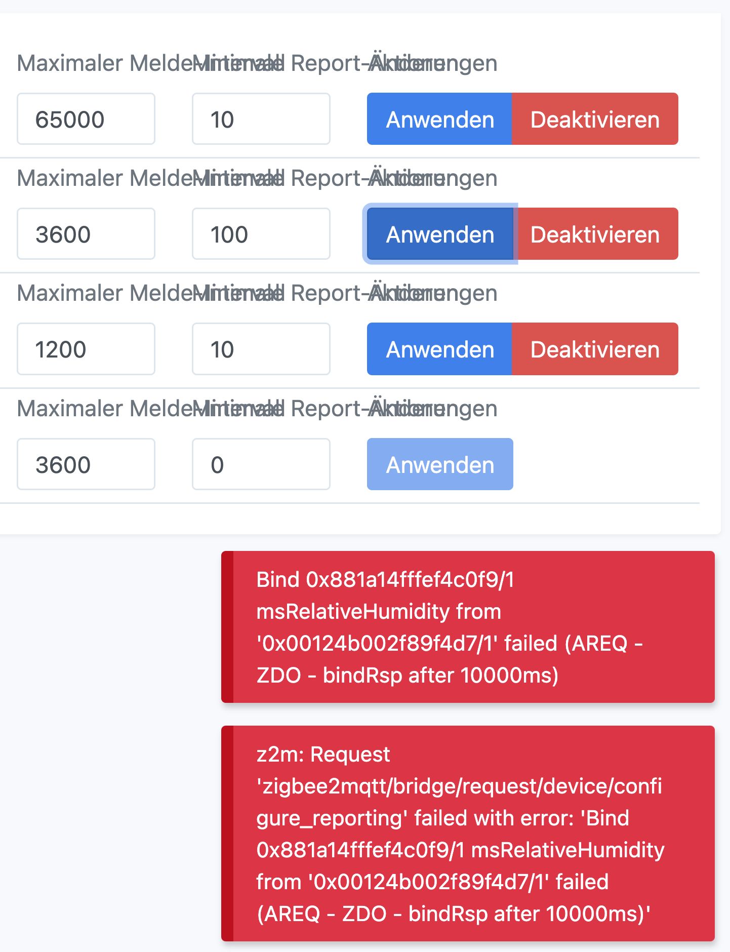

Ich wollte die minimalen, maximalen Meldeintervalle sowie Reportänderungen von einem meiner SNZB-02D in Zigbee2MQTT > Berichte anpassen und erhalte folgende Meldungen:
Ich kann so gar nichts damit anfangen. Hat jemand eine Idee woran das liegt? Oder zumindest einen Anhaltspunkt wo ich noch suchen könnte? Wenn Infos fehlen, stelle ich sie gerne bereit.
Drückst du denn dabei immer den Knopf am Gerät?
Nein, ich klicke nur auf den Button ‘Anwenden’ im UI.
@maxe Danke für die Erhellung! Ich habe nun den Button am Device gedrückt und die Änderungen wurden umgesetzt. Meine Lernkurve ist noch sehr steil. Vielen Dank für dieses tolle Forum.
Du musst imho den Knopf am Gerät drücken, jedes mal wenn du auf Anwenden klickst.
