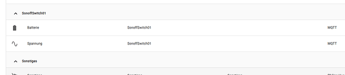

hab mal einen Screenshot der Entitäten gemacht. Es gibt für den Switch SNZB-01 keinen Drück-Event, so kann das nicht funktionieren. Liegt es am Schalter oder gar am Zigbee-Adapter? Das ist ein älterer Sonoff Zigbee 3.0 USB-Dongle Plus.
