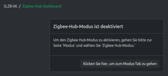

Hallo Jim,
ich nutze ihn als Zigbee-Coordinator also sollte es dann funktionieren? Blöde Frage jetzt was ist der Unterschied zwischen Zigbee-Coordinator und Zigbee-Hub?
Grüße Jens
Kurzfassung: Das der SLZB sich dann selber um das Zigbee Netzwerk “kümmert” und nicht eine extra Software wie z.B. Z2M oder ZHA. Siehe dazu auch die Erklärung von SMLight:
Danke für die schnelle Hilfe kannte den Unterschied zwischen Hub und Coordinator auch nicht.

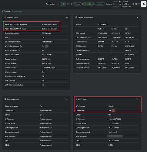

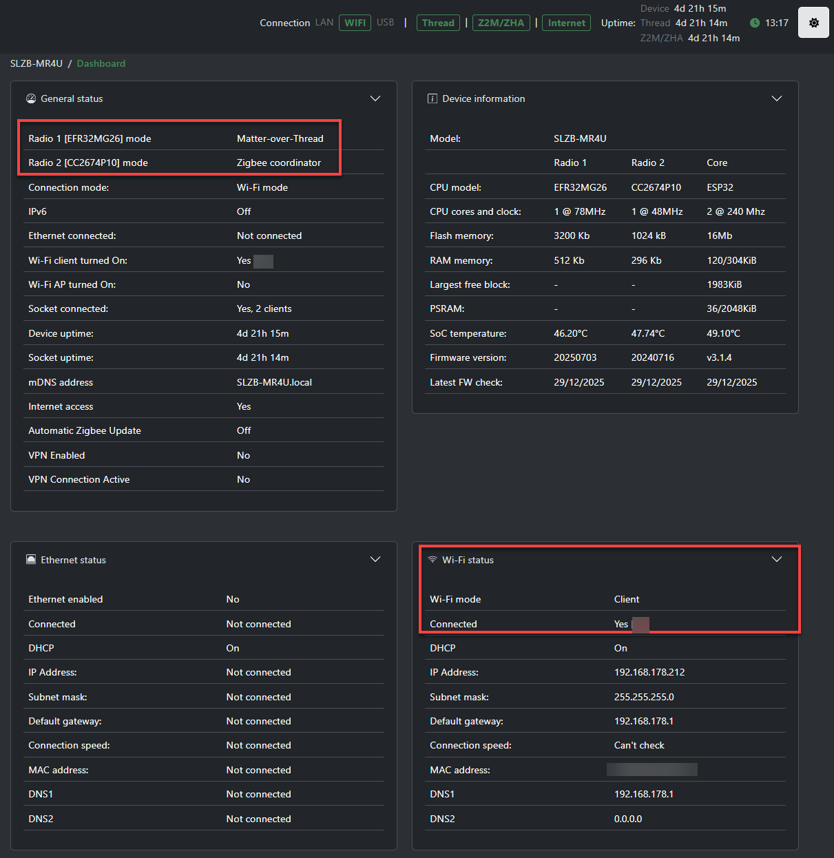

Ich betreibe aktuelle einen SLZB-MR4U. Läuft mit zigbee und Thread bislang problemlos.
Den SLZB habe ich sogar “nur” über WLAN an meinen HA angebunden - klappt, wie oben geschrieben, ohne Probleme. Die Aussage “Thread nicht über LAN zu betreiben” kann ich somit nicht bestätigen.
Ich hatte vorher auch einen SLZB-06 für zigbee und einen Sonoff E-Dongle für Thread. Die Umstellung auf einen gemeinsamen Stick für zigbee und Thread hat mein zigbee-Mesh nicht negativ beeinflusst. Besser geworden ist es aber auch nicht.
Gruß, Lars

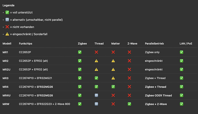

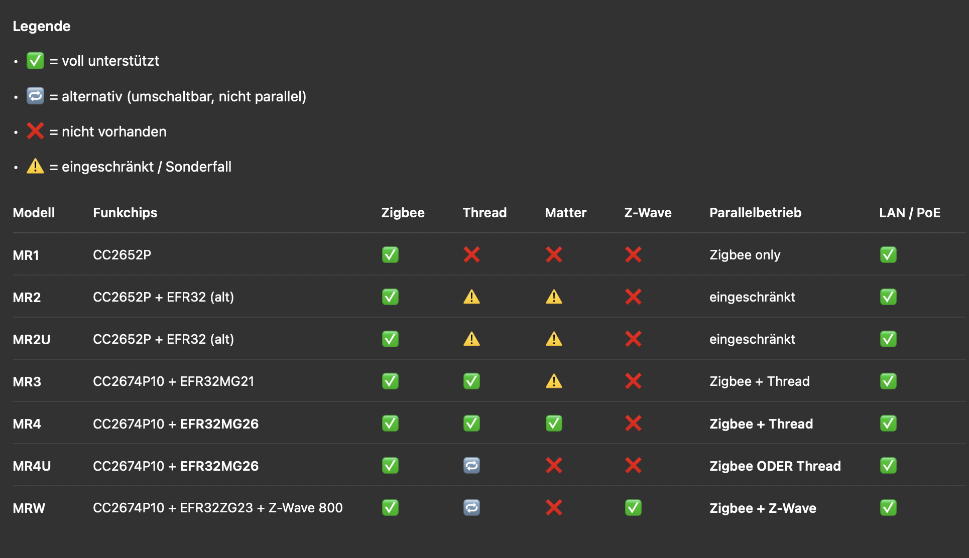

Cool danke für den Artikel - habe ich leider zu spät gesehen - kurz vorher und NACH der Bestelung eine MRW10 gemerkt das es sich scheinbar wie folgt verhält und ich insofern eigentlich auch lieber einen MR3 oder MR4 gehabt hätte. DAhcte zunächst der MRW10 wäre das neueste und könnte tendenziell alles 3 parallel oder halt zwei von drei dingen “beliebig”. Das scheint aber nicht der Fall zu sein.
Der MRW10 kann scheinbar zigbee und zwave aber matter nur alternativ zu zigbee und ich suche eher etwas was zigbee & matter gleichzeitig kann wie die MR3/4.
An dieser Tabelle stimmt aber einiges nicht. Woher stammt die?
So wie die aussieht, bin ich mir sehr sicker, dass diese von ChatGPT generiert wurde. Ein klarer Fall für, glaube nicht alles, was die KI generiert.
Ja, das dachte ich mir eigentlich auch. Es ist echt eine Seuche geworden…
Ja die erste Version war noch falscher - man muss den leider füttern und korrigieren.
So eine Tabelle zu haben wäre schon cool. Infos in den Shops sehr spärlich.
Daher- was konkret ist jetzt falsch und zu ändern? Dann mache ich ein Update
