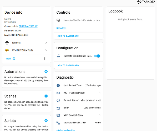

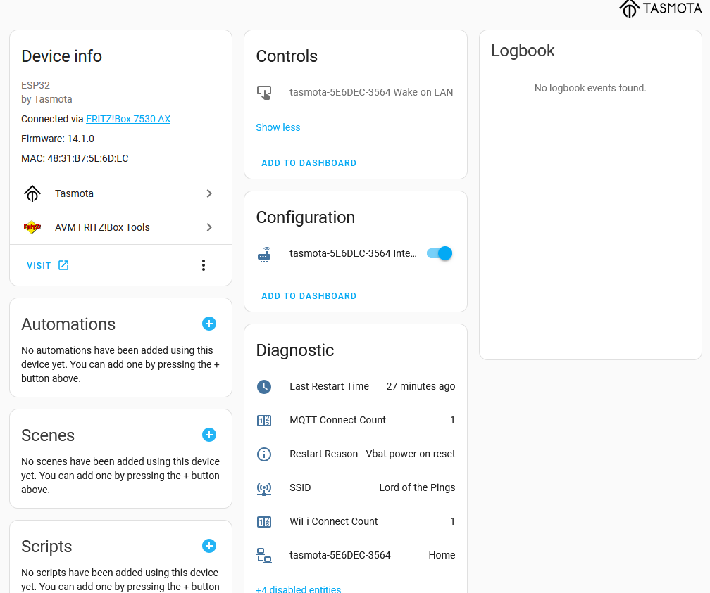

Den SMR habe ich dann in HA über MQTT hinzugefügt, das sieht erstmal auch alles gut aus. Allerdings sehe ich keinerlei Verbrauchtsentitäten.
Habe ich hier etwas übersehen?

Jawoll. Ich hab den “Fehler” gefunden.
Ich habe in der bitShake Console folgendes eingegeben, danach waren die Werte im HA verfügbar:
SetOption19 0
Backlog SetOption19 1; Module 0
War wohl ein Problem mit der Discovery
