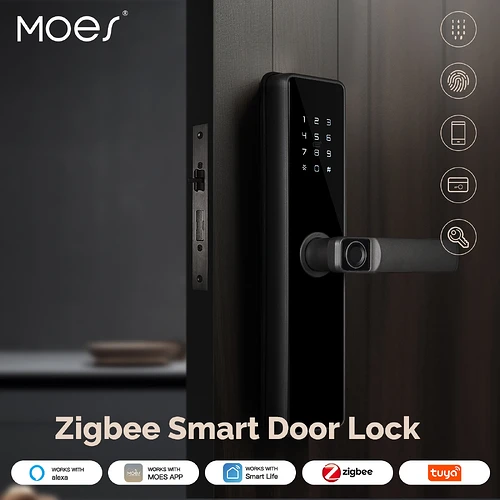

was haltet ihr von diesen?
Moes ist ja kein unbekannter hersteller
Ich würde es persönlich (subjektiv) nicht kaufen.
kannst du dein gründe erläutern? Sicherheit? China? Aliexpress?
Suchst du denn ein Schloss für den Innenbereich?
Einsteckschloss muss getauscht werden, kein richtiger Beschlag für eine Haus-/Wohnungstür, kein Zylinder mit Notschließung, …
eigentlich außenbereiche. es geht um einen skiraum. Die Tür ist eine Brandschutztür.
von Einbrechern habe ich eigentlich bei uns keine bis kaum Angst. Es geht mir eigentlich hauptsächlich um das Vermeiden eines Schlüssels und Fernüberwachung bzw. Zugriff.
Edit: und ich möchte einfach auf eine Bridge verzichten. Deswegen hab ich Zigbee gewählt und dafür hab ich überall Zigbee-Netz
