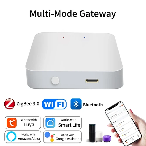

Ich benötige Mal eure Hilfe, da ich nicht zurecht komme.
Ich habe folgende Ausstattung:
Gateway
Heizungsthermostat https://www.temu.com/goods.html?_bg_fs=1&goods_id=601102952147486&parent_order_sn=PO-076-20994208103033745&_oak_order_sn=076-20994323446393745&_oak_goods_num=1&sku_id=17607229298506&_x_sessn_id=o3im74yeyj&refer_page_name=bgt_order_detail&refer_page_id=10045_1768060637977_nw8jbge0xf&refer_page_sn=10045
Und die smartlife App
In der smartlife App habe ich den Gateway hinzugefügt. Soweit okay. Dann setze ich den Thermostat zurück, und gehe in den Kopplungsmodus. Dann in smartlife auf den Gateway und dort ein subdevice hinzufügen.
Jedoch findet der Gateway den Thermostat nicht. Versuche es jetzt schon seit Tagen.
Zum Gegentest ob der Thermostat funktioniert, habe ich diesen mit einem smlight slzb gekoppelt. Dort hat es sofort geklappt.
Vielleicht kann mir ja jemand einen Tipp geben, was ich falsch mache.
Vielleicht ist ja das Gateway nicht kompatibel mit dem Thermostat?
Danke
