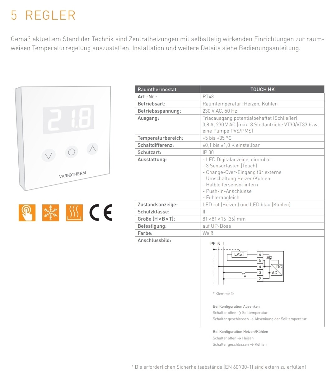

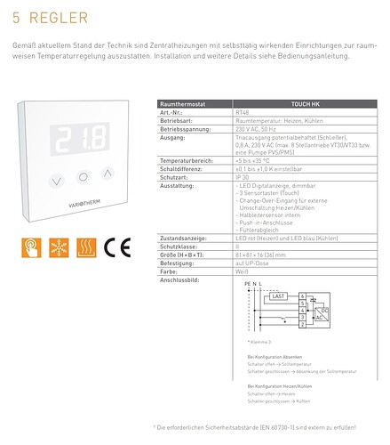

wir bauen gerade unser Einfamilienhaus und haben uns damals für eine Luftwärmepumpe mit Heizen (Fußbodenheizung) und Kühlen (Betonkernaktivierung via Decke) entschieden. Die Fußbodenheizung und Deckenkühlung wird großteils über Raumthermostate einzeln geregelt, die elektronische Stellmotoren steuern. Von meinem Installateur wurde mir das Variotherm Touch HK angeboten, das seinen Job bestimmt super macht, aber nicht besonders smart ist.
Kennt jemand ein smartes Raumthermostat, welches ich alternativ verbauen könnte, wo man auch zwischen Heizen und Kühlen umschalten kann? Zigbee würde ich bevorzugen, WiFi wäre auch ok. Die Elektroinstallation bei uns ist konventionell, also kein KNX.
