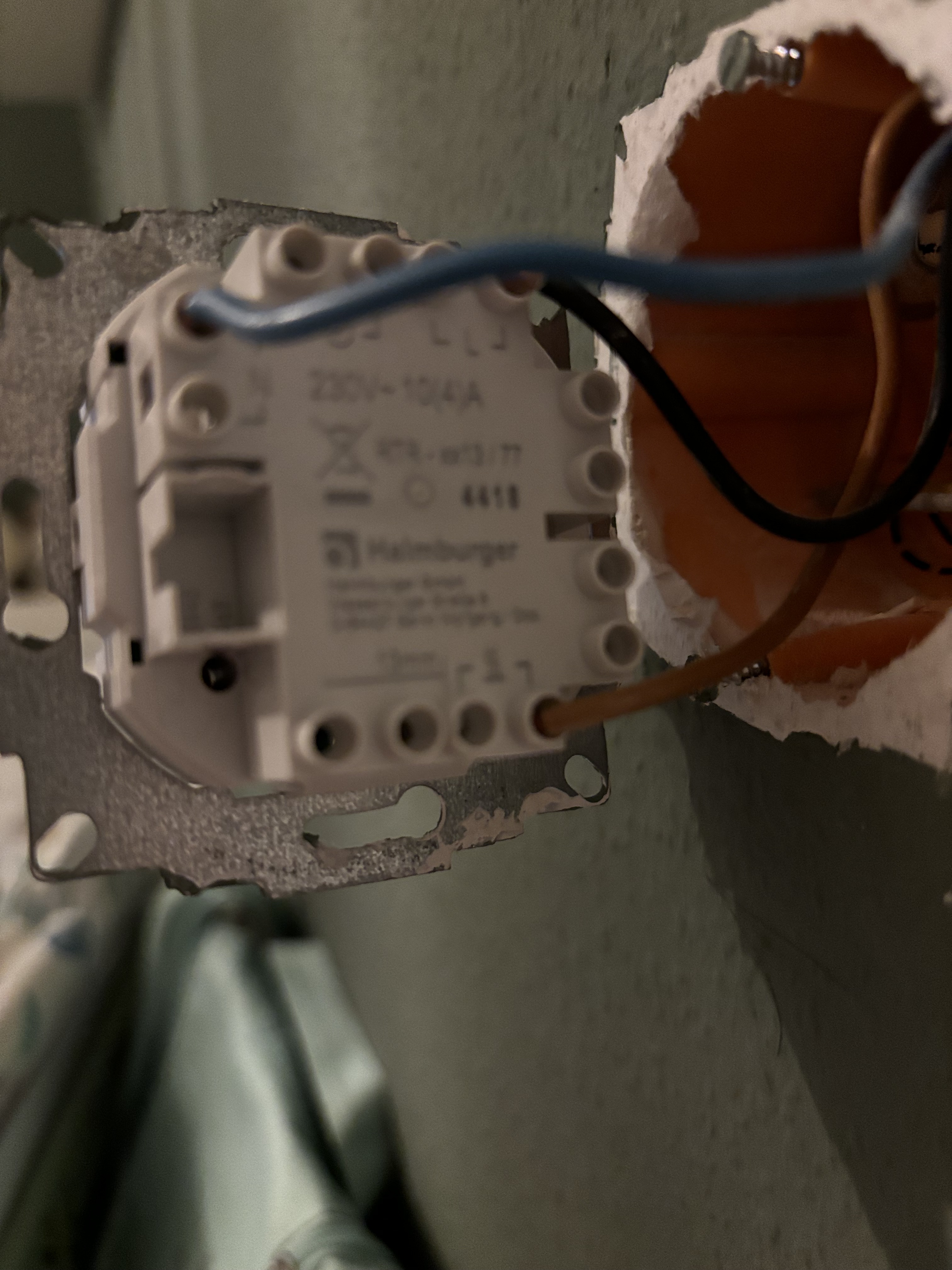

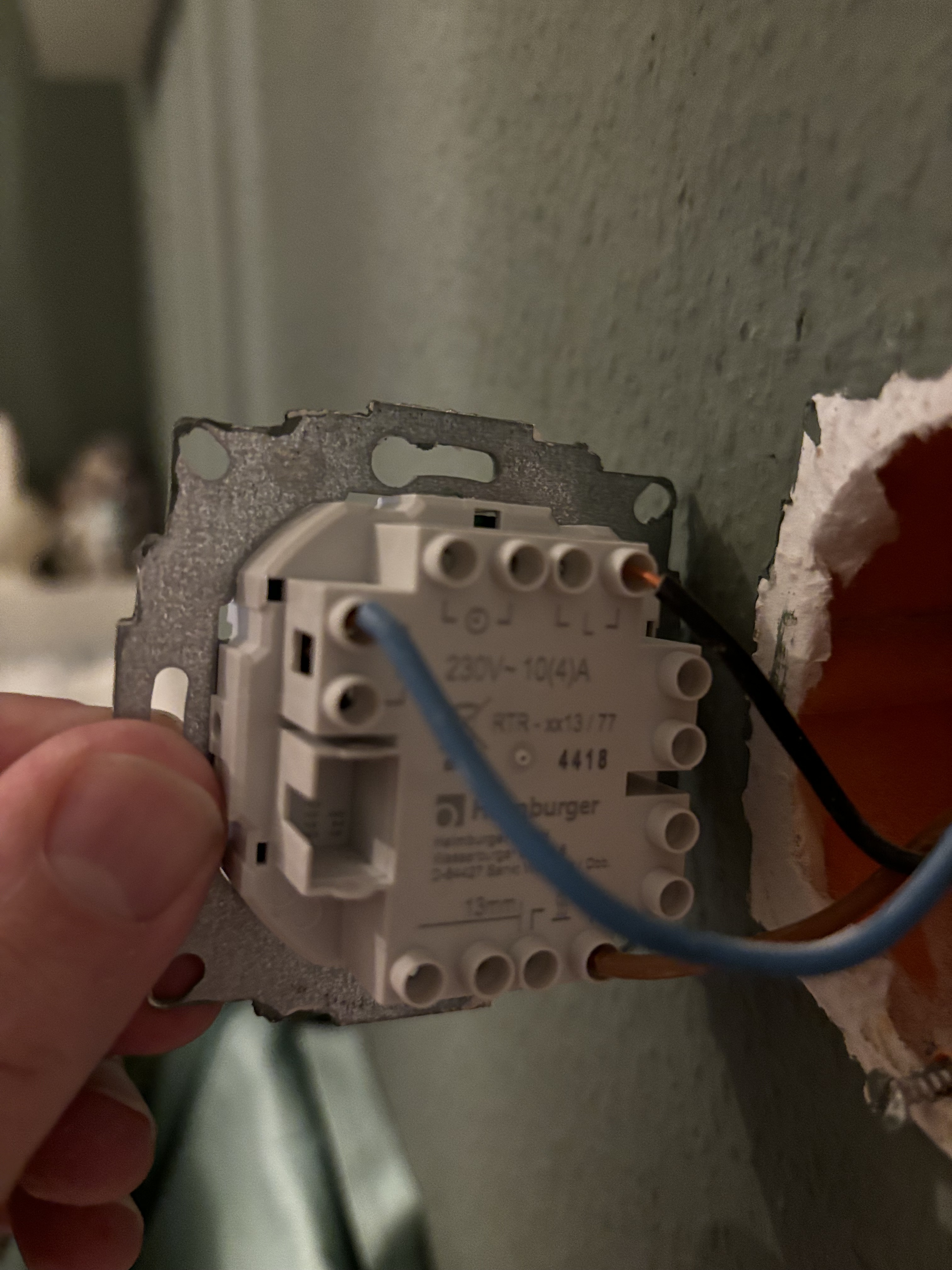

Hey Zusammen,
Bin noch ein totaler Anfänger und versuche gerade meine ersten Schritte in Home Assistant.
Bei mir zuhause sind anhängende Temperaturregler für die Fußbodenheizung verbaut. Kann mir hier jemand smarte alternativen empfehlen. Am besten mit Zigbee2mqtt.
Blicke da mit den ganzen Möglichkeiten etc. nicht durch.
Vielen Dank.
Viele Grüße und noch einen schönen Abend
Stefan
Auf den Bildern ist praktisch nichts zu erkennen… was sind das für Dinger, techn. Daten vorhanden? Wohin gehen diese Kabel, zur Steuerung der Heizung?
Da musst du schauen ob das ein 24V oder 230V System ist. Dann kannst du auswählen was du willst. Aber eine Fußbodenheizung ist sehr träge, die smart zu steuern macht wenig bis keinen Sinn. Ich persönlich habe die Bosch Smart Home Thermostat II 230V, sind teuer aber funktionieren sehr gut
